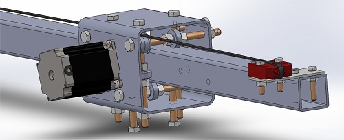

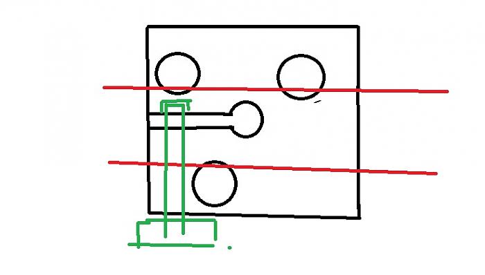

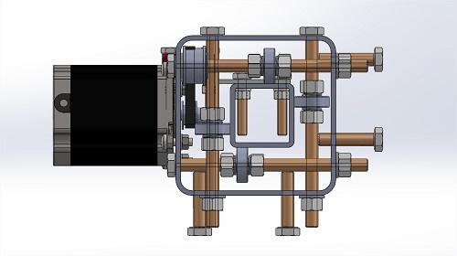

    em có 2 thanh thép đã tôi 25x30 được phay phẳng, dự là làm trượt ổ bi vuông như thế này, xin các bác tư vấn thiệt hơn cho em,
    Không biết bác hỏi đùa hay thật, thôi em cứ chém bậy phát ạ.
    1- tiện được mấy cái bánh xe chính xác là khó hơn lên giời rồi.
    2- chế cơ câu chỉnh độ rơ bánh xe cũng loằng ngoằng phết, chí ít là 2 bánh xe trên phải có 1 con bên dưới công ngược lại, có con ôc mầu xanh để chỉnh độ dơ giữa bánh xe với thanh ray.
    Oài, mới nghĩ thế thôi em đã thấy mệt rồi
    Cụ muốn tiết kiệm có thể dùng cách đơn giản hơn là một bên chạy ray vuông bình thường, bên kia chạy 3 bánh xe như hình dưới cho nó giảm chi phí cũng được

    Nói chung những cái cách mà bác chủ topic đề cập đến thì rất nhiều anh em đam mê CNC từng nghĩ qua hoặc trải qua rồi. Nhưng có người mới nghĩ ra thì dẹp luôn, có người từng làm rồi vứt xó...mọi con đường rồi lại trở về với THK, NSK, Hiwin, TBI mà thôi. Hehe.
