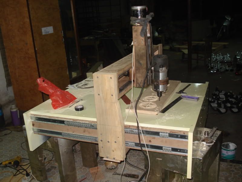

    chào các bác...con máy em làm gần xong rồi, sẽ trình làng các bác, em còn vấn đề cuối cũng cần giải quyết, thấy các bác cũng từng sài trượt tròn, em xin ý kiến về cái bơm mỡ cho trượt tròn, con trượt em mua hoàn toàn ko thấy vú mỡ cũng như chổ nào để bơm mỡ vào, mà chế thì lại ko tìm được giải pháp hay, mong chỉ giáo

    tạm hoàn thành phần cơ khí , em test show trả lễ các bác đã giúp đỡ, vítme cùi kêu dữ dội em chưa tìm được nguyên nhân, bên ngoài quay tay thì nhẹ, gắn lên nó kêu khiếp,
    trục Y song mã hai hộp số 1/5 qua thanh răng , 1 vòng step cùi đi được 5mm.
    hành trình khả dụng : 1200 x 1400
    đây :
    1 ) https://youtu.be/Kn7GaLcNXK4
    2 )https://www.youtube.com/watch?v=ru4suneIhqg
    em đang cố gắng hoàn thiện để đầu tháng có thể chạy ok,
    và cuối cùng xin các bác giúp set trong mach như thế nào cho đúng
    trục Z vitme 05 alpha tep 66
    trục X vitme 10 qua nhông sên giảm tốc 1/2 còn tương đương bước 05 alpha 66 luôn
    song mã Y bước 5 hay 10 em chưa kiểm tra được ud2115 step cùi mía
    khung máy em khá cứng trong lúc này đối với em
    thank các bác nhiều

    trong quá trình làm em áp dụng nhiều phương pháp cân chỉnh theo bác CKD căn dây chéo, so phẳng. có chộp mớ ảnh, vô tình con em nó xóa hết giờ còn chừng này thôi

    bác lai vung này học của bác "thu cong" hay sao ấy, bắt vít me thế kia không có chỗ nào để chỉnh hết là mù u luôn bác ơi , theo ý em là bác bắt sai chứ không phải cây vít me nó cũ đâu. khoan vô gỗ đã sai số lớn rồi lại còn đóng thêm con ốc cáy nữa , lại còn sai số lúc lấy mực nữa. làm cnc gỗ 1 bác đã trả giá rồi mà bác lại còn lao vào

    Điều tiên quyết bác phải điều chỉnh các gối đỡ của hệ trục sao cho nhẹ nhàng, vặn tay chạy được đều êm - nếu muốn hoạt động tốt, bác mà cố lắp cho xong sau này chạy nó hành la trời luôn đó, còn bộ truyền xích thì mình thấy không ok tý nào, chỉ tổ tốn tiền, sau này bác vứt đi cho mà xem

    Con mô tơ có trục bé tẹo thế kia mà bác lắp nhônh xích trực tiếp vào đầu, khi tăng chỉnh cho căng xích có sợ nó kéo hỏng trục mô tơ không bác ơi ?

    thuhanoi : bên ngoài em vặn tay rất nhẹ, ko nghe nặng, nhưng lắp vào là nó nghe kiểu kẹt bị khi máy trở chiều quay, còn hai hộp số giảm tốc là do thanh răn bánh răng của em quay một vòng đi tới 12,5mm nên em chưa biết tìm hộp gảm tốc nào hợp lý nên chế tạm xem các trục chạy thế nào
    bác Tuấn : em đổi phương án xài khớp nối cho trục X lên bước 10 chứ ko tiêu moter em nó. hic
    thank. sẽ sớm khắc phục

    Quan trọng là khi lắp vào nó quay nhẹ hay nặng. Nếu ở ngoài quay nhẹ mà lắp vào quay nặng (phải cảm nhận nó nặng do khung hay do vit lắp sai). Nếu lắp sai thì phải tìm cách dịch chỉnh các gối sao cho êm & nhẹ nhất có thể. Nếu cứ để vậy nó sẽ tự phá hỏng khi làm việc.
    Truyền nhông xích là có độ rơ, nếu căng (fix cứng) để khử ro thì nó sẽ phá hủy. Cái này dùng tạm thì ok, dùng thật phải có cơ cấu tăng xích bằng lò xo thì mới ổn.

    vấn đề là lắp vào quay tay thấy nhẹ nhàng không sượn, siết ốc cứng hết vẫn nhẹ , chắc do bộ vitme đểu rồi,,, vit me em hơi rơi ngang, nhưng dọc trục không rơ ,
    Em múa phụ hoạ cho cụ CKD ít hình kiểu tăng chỉnh xích bằng lò xo :
    Nhìn xa chút thì nó thế này:
    Cái lò xo tì lên một đoạn tôn gấp, bên dưới là nhựa cứng dài khoảng 3-4 tấc để xích tì vào. Bác làm sao cho cái bụng dây xích, chỗ có con lăn nó tì vào tấm nhựa là ok, đừng cho mấy cái tấm ốp hai bên của xích tì vào là được ạ
    Miếng nhựa đen tì vào làm căng xích, có cái gờ ở giữa cho trục tròn ở giữa xích nó lăn
  18. Thành viên đã cám ơn Tuấn cho bài viết hữu ích này:

    bác có thể vẽ mặt cắt hộ em ko, nhìn chưa hình dung ra được

    các bác giúp em xem sao alphatep 66 hay bị mất bước quá. em set vận tốc 5000, gia tốc 500 mà vẫn mất bước liên tục,
    vitme bước 10
    hiện tại đang sài mach3 , driver gạt off toàn bộ = xung 1000

    Mất bước coi chừng do cái hộp số của bác. Sau khi xem cái video của bác, em khuyên bác nên bỏ hết làm lại phần cơ.
    Chứ tình hình em thấy không khả quan tí nào bác ạ.

    mình đâu còn sài hộp số nữa đâu, trực tiếp khớp nối vitme bạn ơi, hic

    Phần xích, hoàn toàn bác có thể dùng xích thay cho vitme, cho những dự án không cần độ chính xác cao, hộp xích 60 tải cả tấn em mua rẻ bèo. Kèm theo nó là bộ căng chỉnh bằng lò xo, cứng quá hỏng kết cấu, yếu quá thiều chính xác, cụ CKD nói rồi, bác chịu khó tí là làm được.
    Phần khung, em chả biết gì về gỗ nhưng em nghĩ chắc bác cũng chọn loại không cong vênh do thời tiết rồi. Bác có thể thêm các tấm tôn mỏng 1,5-2mm cho những chỗ cần bắt ốc.
    Em nhìn con ôc bác cấy hình như đồ chuyên cho gỗ thì phải. Bác thử dùng con tacke đạn thử xem ạ. Con này có đủ size. Khá khoẻ, giá rât rẻ. Bác tìm cách cấy nó vào một tấm tôn rồi hẵng bắt vào gỗ. Rất nhiều thùng hàng nhập về bọn em phá các loại tôn gắn vào thùng gỗ dư lày bở hơi tai ạ.
    Hai mặt gỗ bác cần bắt ốc, bác chơi 2 tấm tôn 1,5ly- 2mm cho em. Một tấm như vậy khổ 1mx1m chỉ có hơn chục cân, cũng khá rẻ.
    Ốc bắt qua 2 mặt tôn, ở giữa là gỗ khá là cứng bác ạ. Các tâm tôn bác cắt plasma hay gì đó có viền răng cưa, rồi gập nó lại, khi bắt ốc bác dùng búa đóng cho các viền răng cưa ăn luôn vào gỗ, khỏi chạy đi đâu hết.
    Các loại thùng gỗ, đặc biệt của bọn Sew hay gì gì đấy rất hay chơi trò này, thùng cứng kinh hoàng bác ạ.
    Vậy thôi bác ạ, chúc bác chóng hoàn thành con máy, bác nhé

    Cụ dùng alpha mà sao mất bước được. Mất bước mà không điều chỉnh được nó alarm ngay.
    Cụ xem lại cái coupling xem sao..
