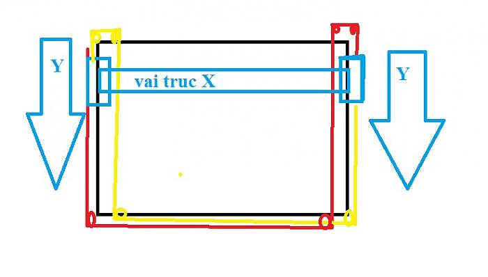

    Vụ 2 vai Y cùng chạy em chôm chỉa mấy cái bệ nâng xe ở gara ô tô.
    đại khái là có 2 sợi dây cáp, chạy ngược chiều nhau, để khi một bên di chuyển thì bắt buộc bên kia cũng di chuyển ngần ấy ( không tính độ dãn nở của cáp ạ )
    2 sợi cáp mầu vàng và đỏ, chạy qua mấy cái buli, kéo vai Y màu xanh chạy 2 bên trùng nhau, mặc dù chỉ đẩy có 1 bên
    Em nhớ đọc ở đâu lâu lâu rồi một bác làm trục Y ở giữa, khi chạy 2 bên lệch nhau 2,5cm thì phải
