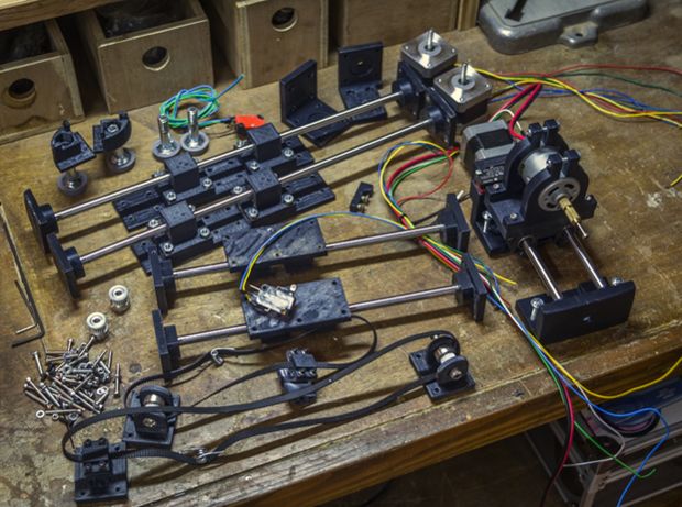

    Hôm nay lang thang thấy dự án này hay, cái Box điện làm thấy Pro quá nên câu bài về.
    Nguồn: http://www.instructables.com/id/3D-P...ktop-CNC-mill/

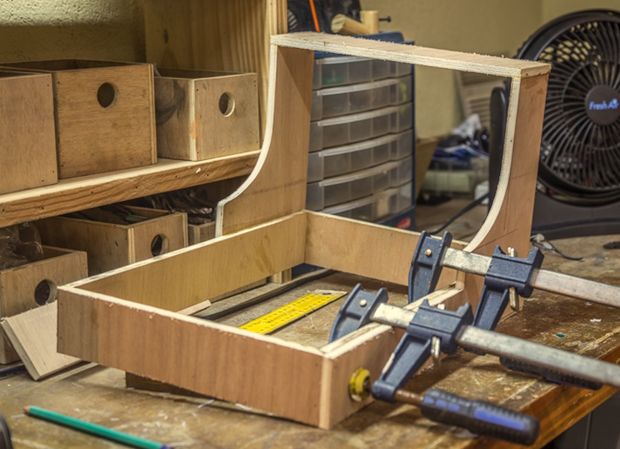

    Dự án rất đơn giản, phần khung được làm bằng gỗ MDF,
    Step 1 - Giới thiệu
    Step 2 - Thiết kế
    Step 3/4 - Ráp khung
    Step 5 - In 3D các chi tiết bằng nhựa
    Step 7 - Lắp ráp

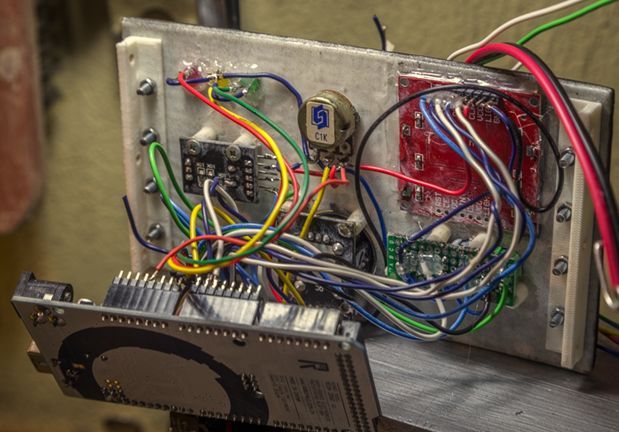

    Step 8 - Lắp bộ điều khiển

    Nhưng mà làm bằng MDF nó trật lất hết sao ta?
    Đà Nẵng City
    291
    130
    Được cám ơn 91 lần
           ở 74 bài viết
    MDF của mĩ nó tốt lắm bác ơi sài lâu không bị bung luôn, còn của VN sài chán lắm, ở chỗ em còn có người săn MDF của mĩ chính hãng để làm bè đi câu nữa
