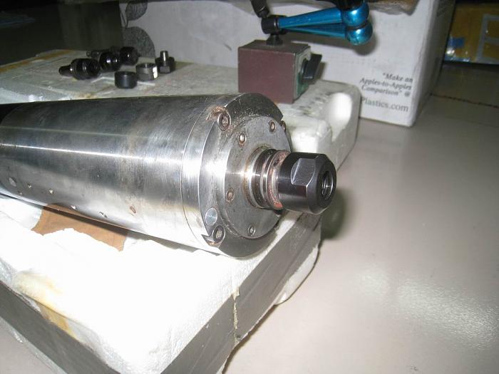

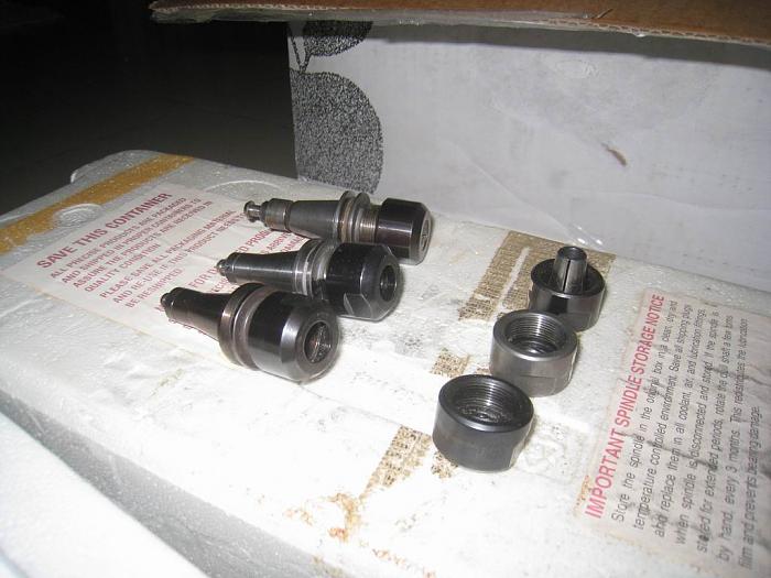

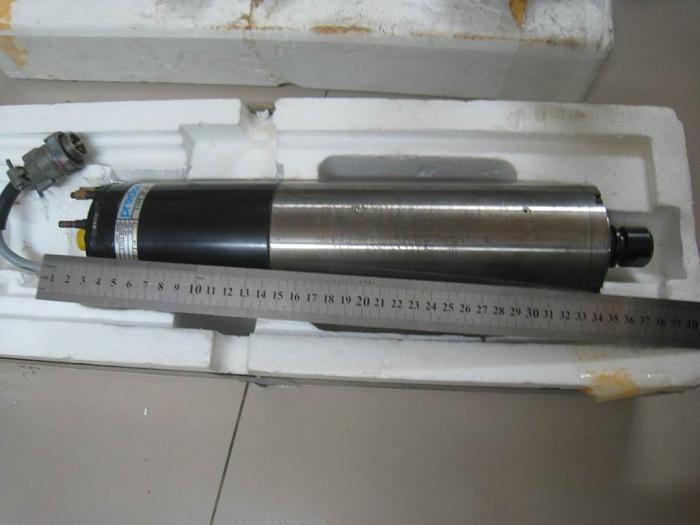

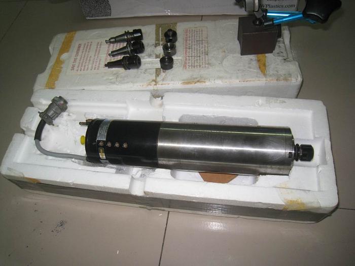

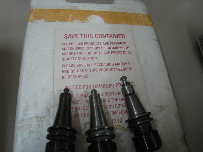

    Mất ăn mất ngủ vì chờ đợi , em nó đã về tay . Em rình mãi chịu chơi 1 phát tới nóc nhà thắng mấy cha ngoại quốc trời tây đưa em nó vể VN cho anh em diễn đàn mát mặt , để biết rằng có 1 cha trên đây xâm mình chịu chơi chứ không phải như mấy chú dùng bút bi vẽ lên người mà gọi là xâm mình đâu nhé.
    Giá cả không tiết lộ chỉ biết rằng nó mắc nhất mấy con mà em từng mua .... bảo đảm ngoài khả năng chịu đựng nhiều cha ham hố.

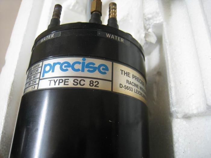

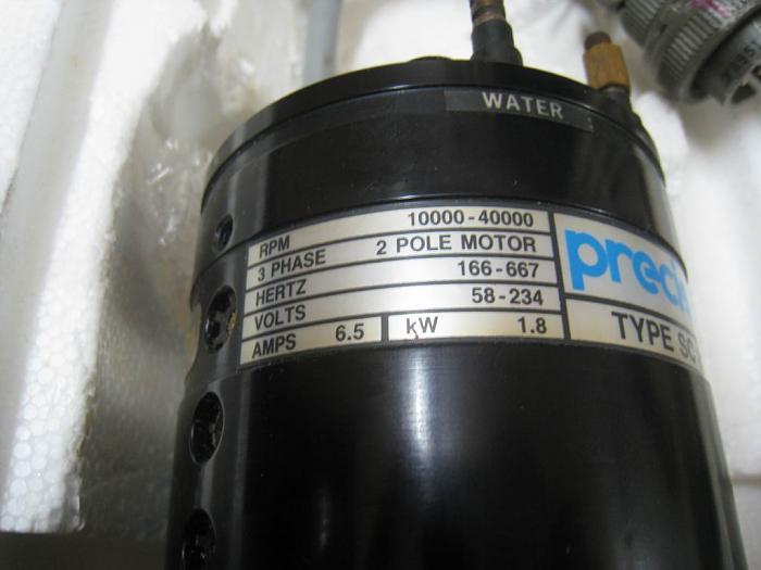

    ****Precise germany spindle
    ---ATC built-in , kiểu kẹp gì em chưa biết , chỉ biết đầu kẹp dao của swiss
    --- 1.8KW , 40K rpm , 3 pha 238V max .
    --- Đầu kẹp dao tiêu chuẩn ER16 , kẹp tới 10mm
    --- quay cực êm, dùng bạc đạn , bôi trơin bằng mỡ bò.
    --- Giải nhiệt nước
    --- run out tại miệng chén côn ER16 là cực nhỏ chưa tới 1/3 vạch 0.01mm
    --- Dài 370mm , phi 80mm
    vài dòng khoe chơi , ngày mai em test điện 400Hz rồi báo cáo tiếp.

    Em nghe đồn 2500$ mà.

    model sc82, theo tài liệu chuôi dao là hsk25

    Cu Nam Teminatex sao không khoe Ibag luôn cho nó có cặp, kỳ phùng địch thủ.
    Con này hình như cũng ISO20, nhưng sao cán dao trơn tuột thế kia thì nó truyền moment bằng kiểu gì ta.

    Em đã test chức năng thay dao rồi , rất êm ái nhẹ nhàng , chính xác ghê , mà em còn chưa vệ sinh mà nó như vậy rồi đó.
    dạ bác gọi em ạ
    con này tầm ISO15 àh. hàng riêng giống giống như con Ibag của em ISO20 nhưng ko có then
    may mà lão gầy kia dc cho 4 cái cán dao ko thì cũng khóc, em ôm dc đống cán dao kia thơm oài. hơn 20 con Schaublin. ko kiếm đâu ra dc nữa
    con Presice SC100 8kw của em dùng ISO25 chuẩn cũng ko có then như con Ibag hehe
    con Presice 1.8kW nhìn dễ xương lém ,mini chíp luôn tầm có 10kg àh, hia hia

    speed thua chút có 30krpm thôi, con precise 8kw thì bằng nhưng con SC100 lại chạy 4 pole, lên tới 1333hz, ná thở tìm biến tần
    tiếc là ko hốt dc trọn ổ em nó nhưng thôi ko sao, từ từ build sau

    so sanh cái nút colet 16 có thể đoán được phần cán cone size 20mm. cái chuôi dao ngày chắc là NT20 rồi. không có ngàm truyền momen là chuyên cho máy tải nhẹ. con này ăn xốp, sáp là chính hehe
    Kiếm con biến tần Danfoss đi ku, được 1.000Hz chạy tạm, hàng này cũng khá dễ kiếm ở VN.
    Nhìn sơ thì thấy con Ibag này đúng cao cấp hơn, hôm trước xem thấy dây nó mạ bạc, các pin trong jack cũng mạ zàng luôn, hic, toàn đồ dữ không.
