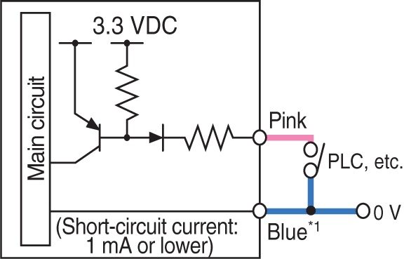

    Nhìn nó loằng ngoằng thế này có khó đấu không bác ? http://www.chothueplc.com/2015/04/la...gv-h45-lh.html
    Em nghĩ nên làm chỉ một chế độ on hay off thôi, không nên dùng 2 con. ví dụ để 30mm thì on nó kéo lên, quá thì nó tắt, tự kéo xuống, cứ thế chạy đi chạy lại ạ. Em làm với khí nén chạy khá êm và đáp ứng cũng nhạy.
    Còn bác ngại chuyện điểm đầu, điểm cuối thì lắp cho em nó 2-3 con ở vài vị trí trước sau mỏ cắt gì đấy, cả 3 con cùng on thì nó mới on, còn chỉ 1-2 thì em nó ứ on là được ạ ( em đoán bậy thế ) Nếu 1 hay 2 con rơi vào điểm bị cắt hoặc đã chạy hết tấm tôn, trong khi ấy cái thứ 3 nó vẫn còn trong khổ tôn thì bác không sợ em nó phi cái rầm xuống đất ạ.
    Cụ nào trong Sì gòn chuột bạch con sensor phát đê
    THực ra nó ko có lằng ngoằng gì hết, nguyên bộ nó chỉ bao gồm 1 cục khuếch đại + 1 đầu laze, nếu dùng 2 em thì mua 2 bộ, em đang có cặp LV11SB, LV12SB-LVS62, Đem làm chuột bạch coi sao.

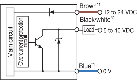

    loại này khá hay các bác ak,có o2 ngõ ra riêng biệt cho low và high limit.

    Em hỏi ngu tí, cái này là ở cái sensor laser hả bác ?
  7. #25
    304
    150
    Được cám ơn 67 lần
           ở 34 bài viết
    nó đó bác.

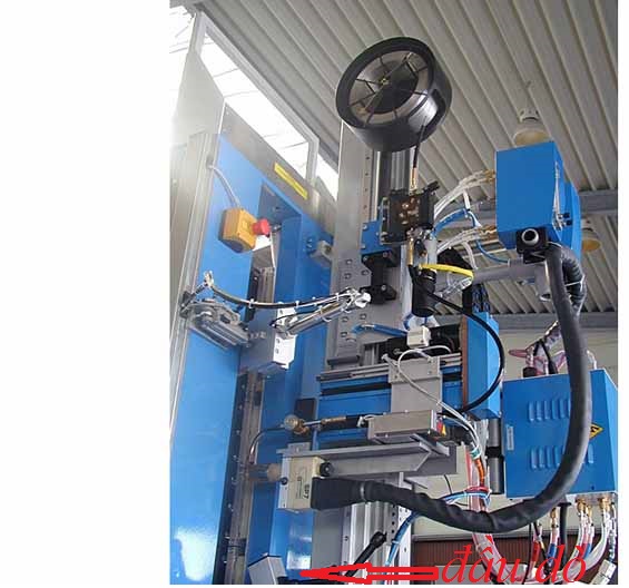

    Móa, hôm qua thử, 1 thay chấm hàn, 1 tay cầm cảm biến nhá nhá, đầu ra đấu vô role, tháy nhảy ngon lành, mà chưa dám đưa vô gần tại sợ quang tèo. giá nó cũng mắc. hehe. con này theo bác nói ta cứ set 1 ngưỡng, trên uot ra 1 dây, dưới out ra 1 dây, khỏe re, bữa nào qua em chơi.
    Hì hì tại em nói chưa rõ, không phải đưa cái đầu dò vào gần lửa hàn bác ui, mà là cái điểm mà cái tia laser nó chiếu vào để đo ấy, nó cách điểm có hồ quang bao xa thì nó không bị nhiễu ý ạ.
    Đại khái thế này:
    Cái đầu dò ở đây để khá xa vị trí mỏ hàn, như vậy nó sẽ cần một bộ trễ thời gian, làm sao cho khi mỏ hàn hay mỏ cắt nó đến chỗ đã chiếu thì có chiều cao tương ứng ạ.
