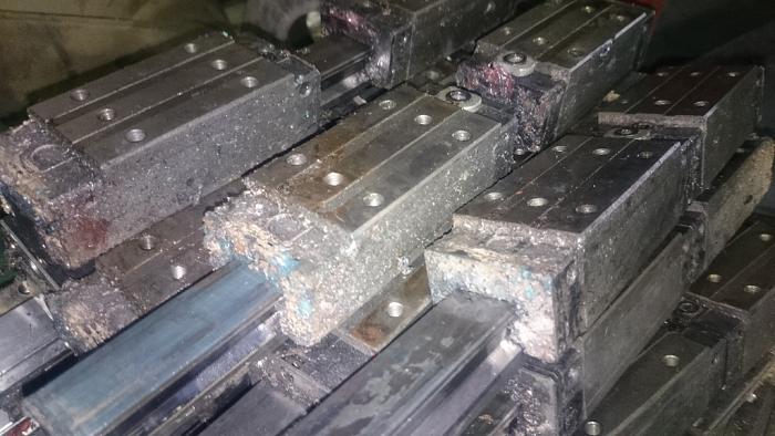

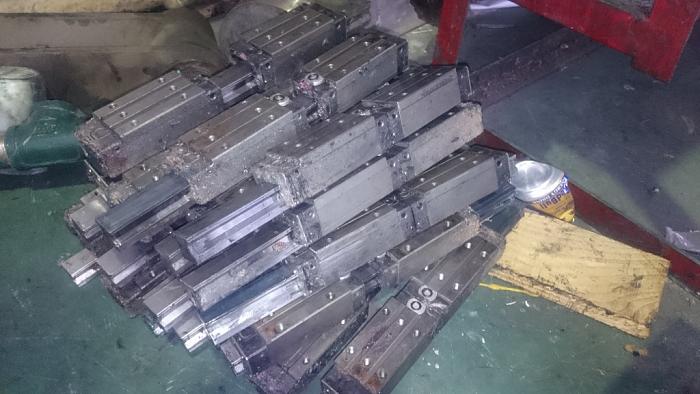

    overhaul cty xong em thấy có đống này , em định làm 1 con C frame ăn sắt,
    Ray trượt của em chỉ dài 340mm, em định phay rãnh để nối 2-3 cây lại với nhau có ok không các bác?
    Một trục như vậy em quất 4 ray trượt có được không ạ?

    nối được bác ơi. đống này là ray con lăn ah?
    CƠ KHÍ CNC LUYẾN YẾN.
    ý bác chủ là phay chỗ bắt ray có gờ để dễ gép hả?

    Vâng ray con lăn ạ, em xem manual THK thì thấy nối được, để chắc ăn em sẽ phay rãnh dài nối 2 ray lại ạ.
    Nếu vậy, nên thanh lý rồi mua lại thanh dài nghe chừng hợp lý hơn.

    ray đó là size bao nhiêu ạ?

    Em hỏi rồi, không bán :v

    Ray 25 bác ạ.
