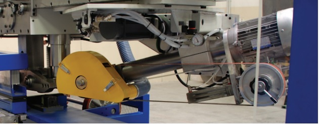

    Cả nhà cho em hỏi cái khớp này muốn diy thì làm kiểu gì bi chừ ạ :
    Trong hình là một cái mô tơ, quay một cái trục lap giống như cái máy cắt cỏ cầm tay, rồi đầu kia có cái khớp quay vuông ra. Cái khớp này có cái đĩa, lắp cái bánh vào tải cái dây nhám.
    Em muốn chế cái khớp này mà chưa hiểu cần làm những gì, hay có cách nào dễ làm không ợ, hoặc mua sẵn đâu được thì tốt quá. Tỉ lệ chuyền 1:1, tốc độ mô tơ 2900v/p . Cái khớp cần khoẻ chút ạ, cứ làm sao nó nhỏ hơn cái bánh lắp nhám, hoặc một mặt nó lệch để nhỏ hơn cái bánh lắp nhám là được. Cái bánh này đường kính khoảng 100mm.
    Em cám ơn cả nhà.

    Không biết nữa nhưng mà 2 cái bánh răng một cái bằng cái chén, 1 cái bằng đầu ngón tay thì chắc không 1:1 rồi.
    Thường thì máy mài tay nó dùng răng xiêng, bước răng rất nhỏ chắc là để chạy tua cao. Cái cơ cấu này mà rơi vào tay tớ thì chỉ có thể làm đến mức truyền động bằng dây đai thôi, xem ra tớ không thể giúp Việt Nam đến năm 2020 trở thành nước công nghiệp hóa hiện đại theo chủ trương của đại hôi x,y,z gì đó rồi. đáng tiếc đáng tiếc

    em có cái hộp số mini vuông tỉ lệ 1:1 ra 2 đầu luôn nè , nhưng cốt ra chỉ là 10mm , nên anh chỉ xử dụng truyền động thì được , chứ gá đầu mài luôn thì không ổn ...
    cái đầu mài tỉ lệ bao nhiêu anh Tùng , thấy nó quay nhanh lắm mà , vậy mà còn giảm tốc nữa hả ????
    Vâng sếp, thôi em chế cái bu ly rồi cho chạy dây curoa vậy ạ.
    2 cái nhông xoắn côn 45 độ ghép lại thôi mà . 3000rpm mà tiện không chuẩn nó réo điếc tai .
    Em nghĩ chế hơi khoai bác ạ, nó chạy ngày này qua ngày khác, tốc độ cũng cao, mà cứ vào việc mà nó lăn ra ốm thì em cũng tèo

    Tư vấn ...trật lất. Máy mài tỉ lệ đâu có 1-1
    Máy mài cầm tay loại to cũng không chịu được nhiệt khi mài mấy cái của này bác ạ. Dùng băng nhám có lợi thế tuyệt đối khi muốn hạ độ nhám xuống thấp so với các loại bánh vải, sơ dừa hay nỉ. Những cái sau chỉ cho độ bóng, dí đồng hồ vào đo thì không đạt.

    Cụ Tuấn dùng motor bao nhiêu kW, cái cốt motor phi bao nhiêu?
  13. #9
    2,866
    Mô tơ 3 pha 4kw bác ạ. máy thiên hạ nó dùng 7,5, em dùng con 4kw chưa thấy hỏng, cốt mô tơ phi 28 thì phải bác ạ.
    Mấy cái này bi chừ em vẫn đang dùng, em cho mô tơ quay bánh đà, bánh kéo dây nhám, đầu mài chạy bị động.
    Nhược điểm là khi muốn đánh bóng thì không thay bằng bánh nỉ hoặc đĩa vải được, hoặc lắp bánh nhám to tướng vào được ạ.
    Bí quá thì em dùng buli rồi kéo dây cu roa cho bánh mài nó quay vậy, như thế có thể thay được các loại bánh khác nhau vào, nhưng đường kính bánh mài không nhỏ lại được, khi mài vào những đoạn cung tròn có bán kính nhỏ không mài được.

    phải ý bác là loại này phỏng?? bác lên la thành tìm có khi có, đủ loại to nhỏ, toàn hàng tháo máy

    Em không dám chế cái hộp số này đâu bác, khoai lắm lắm ạ.

    Cốt ra motor là 28 thì cốt hộp số phải ngần ấy trở lên.. nếu muốn chế dùng lâu dài.. còn nếu chế để dùng 1 lần thì em không ý kiến.

    bí cái là nó cần gọn bác ạ, nếu khó thì em làm trục với ổ bi riêng cho bánh mài, khớp nối chỉ chuyền mô ment thôi. Nhưng mà thế thì chế xong cũng to lắm, khó gọn để không vướng được

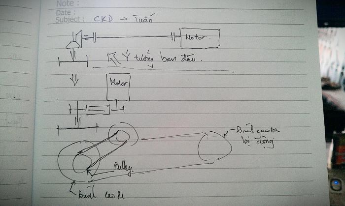

    Có cần phải giống như trong hình không bác?. Giống như hình thì hơi căng chứ để đạt được công năng kéo cái bánh cao su để kéo dây mài, motor không choáng vị trí cần gia công thì không phải quá khó.
    Có thể dùng dây đai truyền gián tiếp, vị trí đặt motor để gần bánh chủ động để dây đay không quá dài, ít run, đường kính không được >100mm thì mình chơi cái buley 60-70mm thôi, dẫn động khoảng 3-4 sợ đai (tùy bản) cùng lúc là chịu được. Có cái tốc độ 3000rpm cũng không nhỏ à. Có điều chơi dây đay kiểu này thì thì bác Tuấn hoàn toàn có thể chủ động trong việc chế tạo.. vật tư cũng có sẵn.
    Cái motor 4kW đó chạy dòng thế nào?

    Em đã đo được dòng đâu bác, mấy cái ampe kìm nó ứ thèm đo dòng thấp, tra mạng thấy bảo vác đồng hồ đo nối tiếp em hơi ngán chả lẽ tháo 1 sợi ra, cho cái đồng hồ vào giữa thì em nhìn 2 cái dây đồng hồ có cái que bé tẹo mà em ngán
    Em chế thôi bác, không cần giống hình đâu ạ, con máy này nó chạy cũng vài năm rồi, bi chừ cần nâng cấp.... em bí.... em chế tiếp . Em đọc mãi vẫn chưa hiểu ý bác chạy dây đai lắm, lúc nào bác rảnh bày em thêm vụ này tí tẹo, bác nhá.

    Bí quá không biết phải giải thích thế nào.. tiện tay có cái notebook + cái phone nên em vẽ nhăng cuội cho ý tưởng của mình. Bác xem xem, nếu vẫn chưa thông thì em làm rỏ thêm ạ
    Chú thích thêm tý:
    - Motor truyền động quay qua cái bánh cao su bằng truyền động đay.
    - Do khống chế về khoảng không nên đường kính bánh đay nên nhỏ thì tốt. Thấy đường kính trong khoảng 60-70-80 là có thể phù hợp.
    - Do công suất là 4kW, do đường kính bánh đay nhỏ v.v.. nên có thể truyền song song 2-3-4 sợi đay. Nếu có đay răng lượt bản dẹp thì càng ngon.
    - Do truyền đay nên nếu được thì nên bố trí motor lại gần, khi đó dây đay ngắn, rẻ và nhất là ít run động hơn
