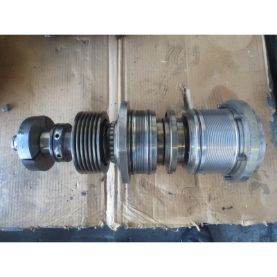

Cái này chắc chắn là phải có cái vỏ bên ngoài nữa rồi, và cái vỏ thường dính theo xác máy, còn phần thay dao em nghĩ là phải chế thêm, em cũng chưa cầm con này trên tay nên chỉ nói được nhiêu thôicó sai gì anh em góp ý thêm nhé

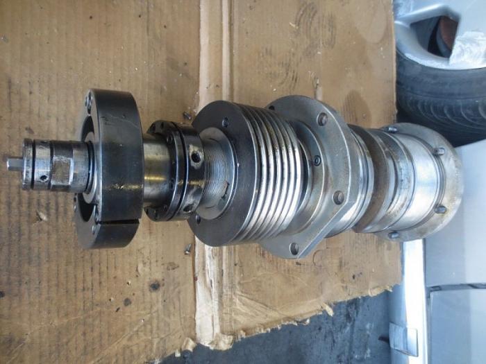

Anh em cho mình hỏi sao cái spindle này lại không có gì che cho thằng bạc đạn đũa và thậm chí các loại bạc đạn còn lại, chả lẻ cái cái áo của nó nằm trong cái khung đầu máy luôn? Mình nghĩ phải làm cho em nó cái áo để chống bụi ( có cần phải giải nhiệt không ta )? Ah hình như nó nằm trong máy thay dao tự động, mà mình nhìn hình không có chốt để manual, hông lẻ phải chế thêm cái gì đó cho chốt nó đóng mở khi thay manual ? Anh em nào tháo máy chỉ mình với. Cám ơn anh em.

Phải có vỏ ngoài nó mới định vị được các bạc đạn chứ.
cái vỏ là cái cần trục Z đó , nó thiết kế đi theo máy mà , đa số mấy cái quỷ này bán theo máy , còn không trong đây đập banh xác ra lấy bạc đạn.
À em có 1 con giống bác Gà Con đang rã ra thay bạc đạn bảo trì , ATC BT40, nặng tầm 45kg , test 400hz tầm 12000rpm , nhưng em nó phải thay bạc lại rồi , mất ben đạp dao , lười thay bạc quá , bác nào ham hố em nhượng lại giá vốn ... thế thôi không nói nữa mắc công lộn chuồng.
