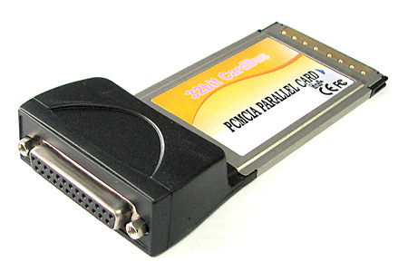

    cho hỏi mấy bác Card PCMCIA to LPT 25 chân còn địa chỉ nào nữa không mấy bác em hỏi nhiều nơi toàn hết hàng em đang cần dùng . Thanks mấy bác xin chỉ giúpClick vào ảnh để xem ảnh lớn hơn.

    EM có 1 cái, mua lâu lắm mờ mới dùng vài lần do máy desktop đồng bộ cũ rẻ quá và chạy lại ngon.
    giá hơi bị chát, hình như 1 triệu.

    giá cao vậy bác mới chỉ có 400k mấy mà giá như vậy chắc bác mua lâu rồi

    Hehe, em cũng đã mua loại 400k bán ở vn rồi và về phải đáp đi.
    nghĩ là sao bác , vậy bác không giảm giá được ah giá đó hơi chát, bằng mua cái CPU củ rồi

    Em mua ở mẽo nên giá hơi chát, amazone hình như 40$.

    Em khuyên sắm cái cpu cùi cùi chạy cho khỏe khỏi phải kéo qua kéo lại, với lại chỉ đổ file đỡ bị đơ máy hơn
    vậy hả bác vì mình chỉ nghe text thôi chớ chưa biết chạy ổn định không nữa

    Nhà đang có sẵn 1 con. Đọc đến cái topic này mới nhớ tý nữa mang ra nghịch thử. Kết quả sẽ post cho các bác xem hehe:

    Em chơi món này Click vào ảnh để xem ảnh lớn hơn.
ID:	7689 mở rộng được rất nhiều cổn kết nối. Đầy đủ cả rs232, lpt, usb 3.0....

    Cái này nó là dock mở rộng trên máy tính xách tay. Chỉ một số dòng máy là có trang bị cổng kết nối này(nó nằm ở đáy máy). Mình mua cái này có 500 ngàn thôi nhưng rất tiện, lợi. Sau khi cắm máy vào dock thì máy tính xách tay có đầy đủ cổng kết nối như một máy để bàn, có thể kết nối với 3 hay 4 màn hình ngoài thông qua cổng vga, dvi,hdmi, máy mình dùng là máy DELL PRECISION M4700 Dock là Dell™ E-Port Plus PRO2X cắm vào là nhận không phải cài đặt gì.

    cái đó là cái dock chỉ dùng dc cho 1 số dòng máy chuyên dụng thôi, còn máy phổ thông thì ko có, anh lật đáy máy lên xem có 1 rãnh sorket dài tầm 7cm rộng 1cm ko, nếu có thì dùng cái dock đó dc, cái dock này mua 2hand khá rẻ tầm 350k tùy dòng máy

    cho em hỏi con này có phải để điều khiển mach3 Lpt trên laptop không ạ em đọc mà chưa hiểu ạ.

    Em cũng đang dùng con HP nc4400 và Dock. Chạy Mach3 rất ổn định và mượt mà.
    Các bác có thẻ mua máy 2hand và dock, thứ này luôn có sẵn mà.
    Trích dẫn Gửi bởi Tiến Nam Xem bài viết
    Đúng rồi đấy ban. Laptop đời mới bây giờ thường không còn cổng LPT nên mới phải dùng cái này để mở rộng. Laptop đời mới nhất bây giờ cũng không còn khe để mà cắm cái này nữa cơ.
