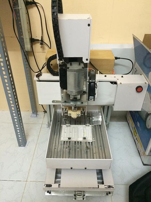

    bác chủ và các bác cho em hỏi bác mua dao khắc ở đâu vậy.
    cái spin này collet là loại 3.5,chiều nay em đi tìm mãi mà ko chỗ nào bán, chỉ có loại 3.175 thôi.
    118
    25
    Được cám ơn 30 lần
           ở 22 bài viết
    collect nó nhiều size lắm bác ạ. Từ 1-4mm, của em xài loại 3.0mm xài tốt cho cả 3.175. Bác kiếm 1 cái áo collect giống e cho dễ xài. 3.5 sao kiếm đc dao.
    Thợ bậc 7 linhdt1121's Avatar
    984
    242
    Được cám ơn 220 lần
           ở 179 bài viết
    Bác mua collet ở đâu đấy,chiều nay e cũng hỏi nhưng họ cũng k có luôn
    118
    25
    Được cám ơn 30 lần
           ở 22 bài viết
    Mua có sẵn ạ, lúc đầu cũng đi kiếm nhiều chỗ mà ko thấy, đang kiếm thêm cái 4mm
    Thợ cả ngocsut's Avatar
    1,569
    713
    Được cám ơn 103 lần
           ở 90 bài viết
    bác chủ dùng visme bước mấy cho trục z vậy, mình cũng dùng spin như này mà dùng visme bước 4 nhưng thân nhỏ sợ lực hãm yếu
    Jul 2015
    11
    Bác chủ thớt chạy con driver A4998 liên tục có bị nóng ko ? e chạy với cái nema 17 thấy nó nóng nóng mà yếu vãi đạn ra hơi tí là khựng. Bác mua cái động cơ đó đâu vậy ?
    118
    25
    Được cám ơn 30 lần
           ở 22 bài viết
    Bạn gắn tản nhiệt với 1 cái fan nhỏ vào. Mình có chạy thử khoảng 2 tiếng chỉ thấy ấm thôi, set dòng ở mức 1.5~1.6A . Mua ngoài bãi q8 ấy bạn.
