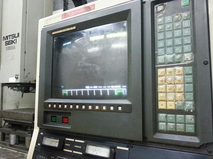

Số là có người bạn có máy như tiêu đề gặp sự cố như sau mong anh em giúp đỡ,
Hiệu : MITSUI SEIKI
Model: VS-3A serie 466 năm 1995
Hệ điều hành: Fanuc 15M
Máy đổ DNC chạy được bình thường, nhưng chạy một chút thì dừng.
Dừng ngẫu nhiên, không dừng tại một lệnh cũ, không dừng tại 1 time cũ.
khoảng tầm 10~15 phút thì dừng.
Khi dừng hiện lên đèn báo Alarm chung, trên màn hình không hiện lỗi cụ thể.
Phần bo mạch không có đèn nào sáng báo động.
Còn cái đèn trong hình thì lúc chạy đã có.
Có mấy tấm hình như sau

Mong anh em tư vấn giúp với
