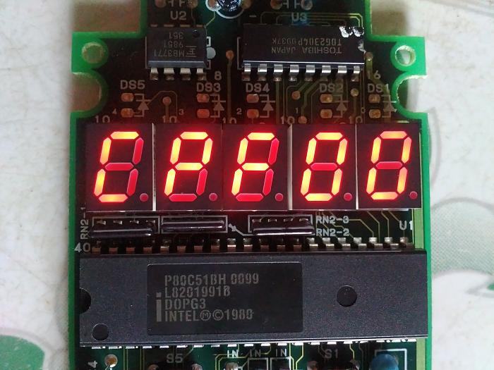

    Hi cả Nhà
    Em đang cần làm 2 sợi cáp để kết nối từ cái Digital Operator JUSP-OP02A đến servopack SGDM và SGDA.
    Bác nào có sơ đồ kết nối thì cho em xin nhé

    Em tìm cả tuần nay từ google, manual và cả hỏi trược tiếp Yaskawa cũng không xong, chỉ hy vọng trên đây có ái có cable mò giúp may ra mới xong việc.
    Connector trên Operator là 10 chân còn trên Sigma1 là 9 và sigma2 là 14 chân nên phương án nối 1-1 2-2 coi như phá sản
    Em mở ra dò thì chỉ biết mỗi chân 5V and GND vì nó con VXL (Họ 8051 của Intel) các chân còn lại đấu nối thế nào thì chịu, a Huề có cao kiến gì khác không ạh. Dò ra 2 chân nguồn em cắm thử 5V thì nó lên như thế này ah (alarm CPF00)

    Bác nối 5v GND ok rồi thêm các chân này nữa nhé:
    Pin 2 (CN3 - 14 chân) đến chân ( chân nối với chân 10 của P80C51)
    Pin 4 (CN3 - 14 chân) đến chân (chân nối với chân 11 của P80C51)
    Bác dò và nối thử nhé

    Hiểu cách suy luận của a Hòe để mai thử kiểm tra xem thế nào . Chân 10 là chân RXD còn chân 11 là TXD theo pinout của con 8051.

    Nối xong cắm vô con SGDM chẳng chịu chạy, mình có duy nhất 1 cái lúc trước có bác kia bán nhiều nhưng chỉ mua 1 cái để xài ah

    Dạ e chạy rồi. Có bác kia hứa tìm cho sợi cáp mà cả nửa tháng chưa thấy hồi âm
