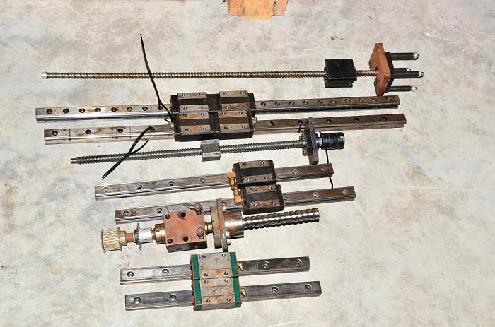

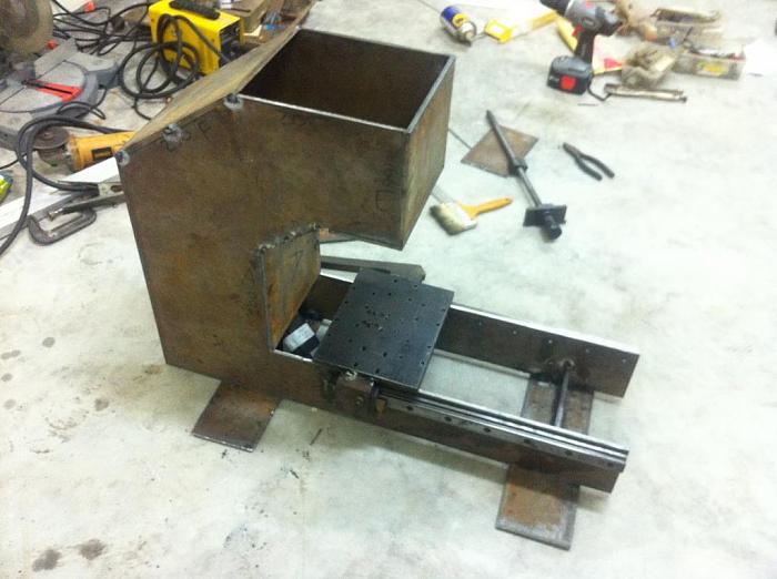

Sau khi rã cái máy Mill cũ để di dời qua xưởng mới. Mình bắt tay vào ráp mới khung C frame từ những phụ kiện tháo từ máy cũ
Trượt, visme,

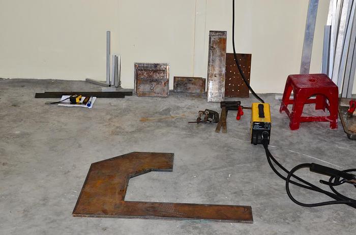

C frame 6mm
Cặp 2 tấm lại và dùng máy mài 2 các cạnh cho bằng nhau, và song song. Sau đó dùng clib kẹp 2 tấm lại với nhau cho chính xác. Lấy dấu để khoan lỗ bắt ray trượt
Trong quá trình khoan lỗ bắt ray tôi khoan một lỗ phía Đầu trước, taro và bắt một con ốc vào để định vị.
Canh cho thanh ray song song với bề mặt cạnh của tấm sắt, dùng clib kẹp và khoan tiếp, taro bắt ốc vào. Rồi sau đó mình đánh dấu và khoan lần lượt từng lỗ một
Và hàn lỡm quá
Khi hàn phải coca1c phụ kiện và thước vuông clip kẹp gia cố để giảm thiểu sự xai lệch khi hàn ghép

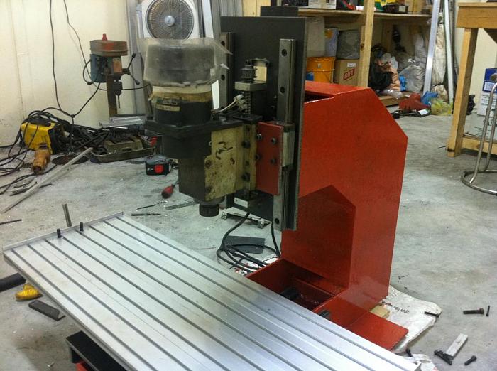

Mặc áo cho em nó

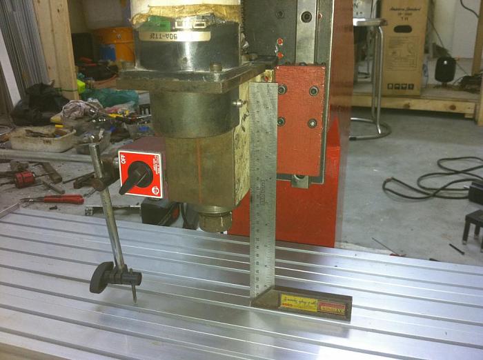

Kiểm tra các trục vuông góc

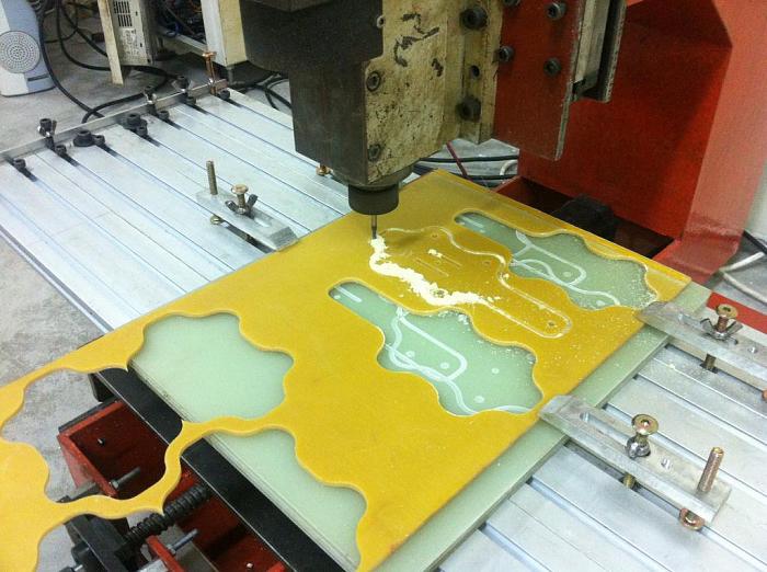

Mọi bước kiểm tra đã xong bây giờ sẽ chạy trên sản phảm FiberGlass
