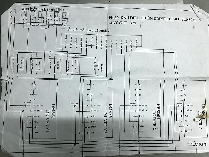

    Cho mình hỏi mình muốn mua cái nàu để nâng cấp máy, mà đấu nối ntn để khi 1 cái driver bị lỗi thì báo lỗi alamr luôn,

    Trích dẫn Gửi bởi TLT Xem bài viết
    Nếu chạy với Mach3 tín hiệu alarm + hoặc - trên driver có thể nối trực tiếp với chân Estop hoặc qua relay (Cần lưu ý chọn mức thấp hoặc cao trong mach3 để phù hợp với BOB đang có)

    Trích dẫn Gửi bởi maycncmini Xem bài viết
    Còn nc v5 thì sao bác

    Đây là hình em đấu chân Arlam cái máy em đang chạy, nó chay 3 năm rồi và lổi là đứng ngay, hình kế là cục nguồn 350k xài thiên thu. Máy em làm cho mình nên hơi luôm thuộm, bác thông cảm

    Trích dẫn Gửi bởi motogia Xem bài viết
    Vụ này khó à nhe, vẫn biết là phần mềm nó set được thường đóng hay thường mở, tên bán hàng nó tự set thì biết sao đây, thêm nữa, cái tội là em hay mua từ bên kia, đòi hỏi và đổi trả chắc chết.
    Vậy ta cứ đụng gì chơi đó thôi bác, thường mở thì túm song song nó lại nhét vô cái chân Estop rồi định dạng trong NC thôi, nó cũng vậy à, sao phải làm Relay ngoài
