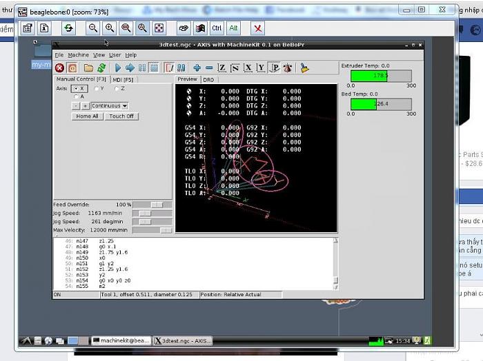

em tính test chạy cnc trên beaglebone cho nó nhỏ gọn linh đọng , bác nào đu theo ko nhỉ?
bac Nhatson , lần trước thấy bác pót o dau đó mấy cái source , giờ ko kiếm ra . bác post lại cho e nhé , nạp ubuntu vào BBB rồi , đang loay hoay phần xuất tín hiệu . Rùi còn vẽ board đệm xuất ra LPT ...
Đã xuất được tín hiệu , phần config hơi lằng nhằng . còn vài cái báo lỗi mả vẫn chưa tìm ra nguyên nhân .

nó có cổng micro HDMI , mà chẳng có cái lcd nào nên xài giao tiếp usb với laptop đỡ chỉ tội phản hồi khá chậm . có ai dư màn hình ko cho em mượn dài hạn đê !

Beaglebone (BB) được nhúng hệ điều hành ubuntu ,phần mềm linuxcnc (giống EMC2 hoặc cũng là nó ) . Muốn chạy được CNC trên BB thì phải cài thêm chương trình hỗ trợ đó là machinekit (http://www.machinekit.io/) đề xuất tín hiệu cho phần cứng tương thích .

Và khi cài đặt xong mặc định machinekit hỗ trợ cho bebopr cape . nên xem sơ đồ chân tín hiệu trong file này rồi cắm ra xài thôi . https://github.com/modmaker/BeBoPr-p...%20Signals.pdf
Vậy là mượn cái laptop để monitor cái board đúng không.
Théc méc nhiêu đó.. vì bảo dùng board linux mà lại thấy thao tác trên laptop. Nên cứ tưởng là lấy cái board làm chức năng BOB
