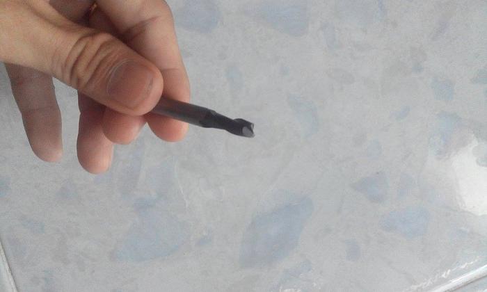

    Nói làm làm liều cho vui, chứ mấy cái chày đột dập này em làm hàng ngày ấy mà: lấy skd đi tôi tới HRC 60-62 --> về cắt dây --> phay, khoan lỗ các kiểu.

    Cái cạnh bóng loáng không tỳ vết thế kia em nghĩ chắc nó sẽ bị hành hạ tiếp

    Bác cho e chiêm ngưỡng con dao của bác được ko ah

    Dao và mũi khoan:
    Dao và mũi khoan:
    Con dao mạ TiN thứ 2 từ trên xuống là loại chuyên gia công độ cứng cao (60HRC OK), cây này trước em dùng rồi, sau đó gãy đem Mr. Nam mài dao khắc. Cây số 5 không rõ, cây còn lại loại thường mà ta .
    Gia công mấy món cứng nó kêu hơi nhức đầu.

    Nhìn cái đầu C25 mà đau tim , mà hôm nay nghe tiếng dao như kiểu bị cùn đi rồi thì phải

    Hình như là tiếng đá dao thì phải
