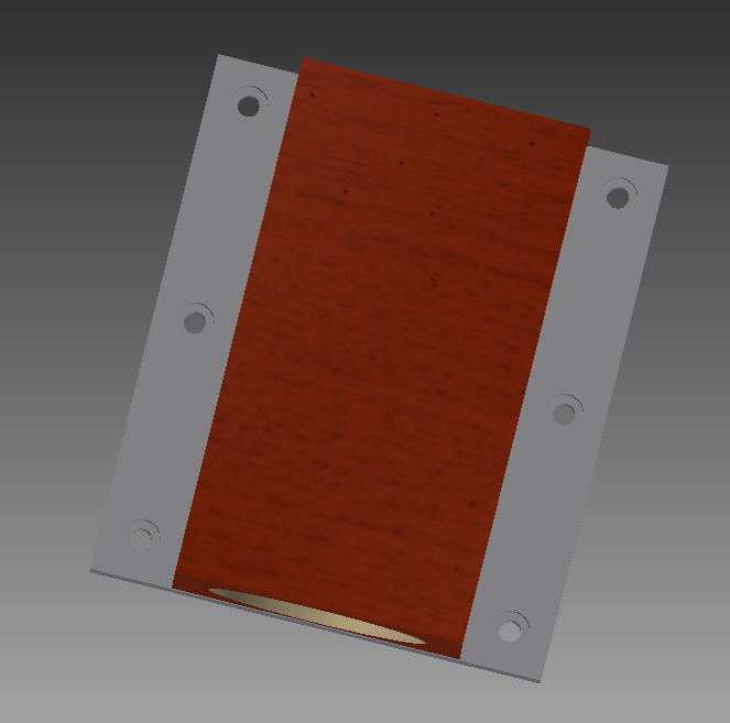

    quá hót luôn , nhớ không lầm là NT 30 mà , em còn 1 em 2.2kw 8000rpm nè , AC spindle motor , nặng tầm 18kg , dạng bắt ốc thân chứ không phải mặt bích.
  3. #23
    1,715
    Được cám ơn 540 lần
           ở 357 bài viết
    Anh nhớ chuẩn, không là mặt bích thì mình làm thêm mặt bích thôi anh.
    Còn vụ NT30 với BT30 thì không khác nhau, chỉ khác độ dài thanh ren thôi.
