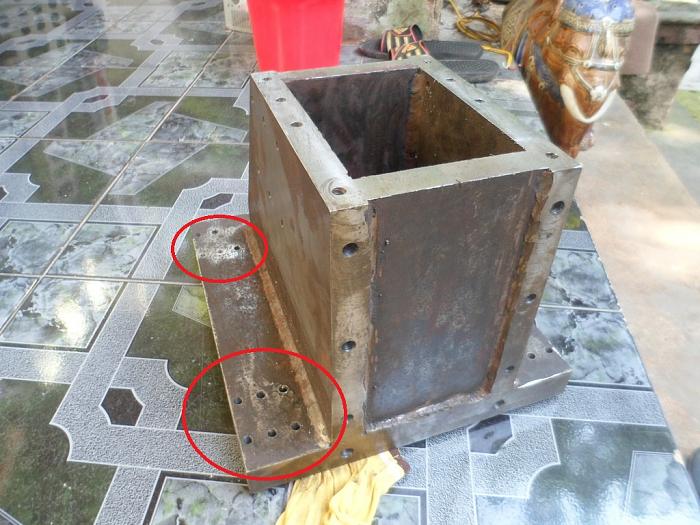

    Bác thợ hàn nào hàn đẹp thế nhỉ
  17. #95
    2,491
    Hehe quá đẹp...cơ mà coi chừng mấy cái lỗ này...nó nhõng nhẽo lắm đấy nhá
    Nhõng nhẽo là vì răng vậy cụ.
  19. #97
    2,491
    Thông thường em thấy mấy lỗ bắt block trượt này, lúc khoan CNC thì chuẩn rồi, nhưng lúc lắp ốc vào cho đúng hết lỗ thì hơi bị chua, nhích 1 tí hay xiết xuống 1 tí nó vẹo là mấy con kia lệch ngay, chưa kể cái ụ đó mấy chục kg mà canh thì hơi phê hehe. Khoan lỗ lớn hơn 1 tí vd 6 -> 6.5 or 7 thì vừa đẹp, hoặc làm 2 bậc và có chốt định vị thì quá đẹp luôn

    Cái cục này em làm giúp cụ Tuần từ đầu tới đít luôn: cắt sắt, hàn, phay, khoan, mài. Biết tay này không phải dạng vừa đâu, đồ của hắn mua toàn hàng long lanh nên em cũng phải làm cẩn thận cho nó xứng.
    Cái mặt bên kia hàn xong sai 0.3mm, hàn rồi mài luôn không cần phay. 6 cái lỗ kia không có trong bản vẽ, đó là em tự nghĩ ra đề phòng hắn lên trục A thì 6 lỗ đó gắn luôn cái đài dao tiện vào cho nó máu. Các mặt còn lại và cạnh của mặt bích đều được phay hoặc mài theo mặt đó làm chuẩn, cạnh của mặt bích có khoăn sẵn lỗ bắt tấm định vị ép vào mặt hông của con trượt nên cụ cứ yên tâm ốc bắt vào sẽ vừa hết và mặt bích còn xoay được thoải mái để căn cho spindle vuông với bàn, mặc dù ốc bắt là M6 em khoan lỗ 6.8 thôi .
