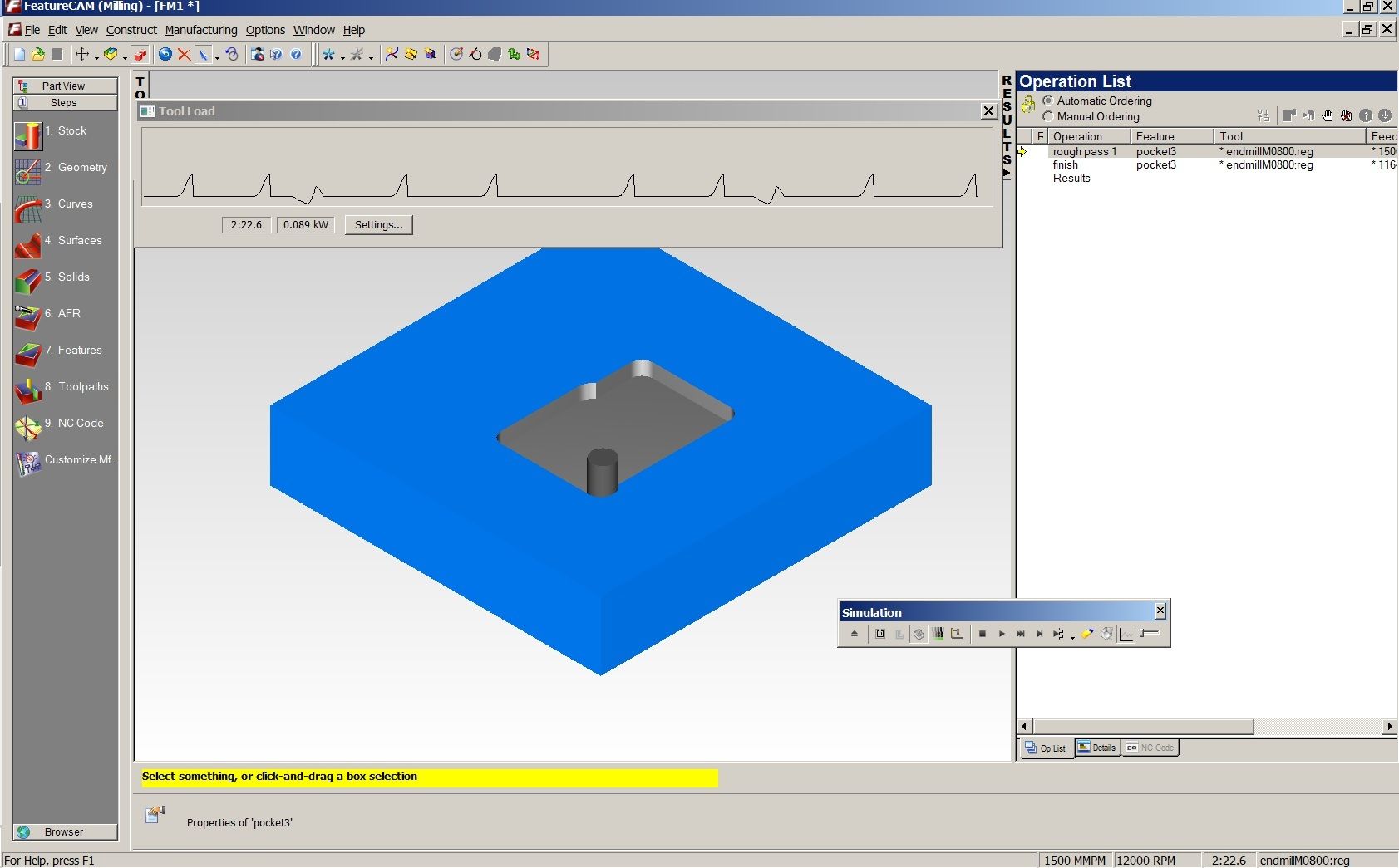

    5,840
    em mô phỏng với featurecam cùng 1 dao, với 2 chiến lược spiral và votex
    spiral công suất cắt lớn hơn, đặc biệt công suất cắt hơi gắt, nhìu đỉnh nhọn > theo suy nghĩ của em các đỉnh này sẽ tạo ra rung động
    với chiến lược votex, công suất cắt thấp hơn, và dịu hơn > ít rung động va đập hơn

  28. #180
    5,840
    em post lại hình
    spiral
    vortex
