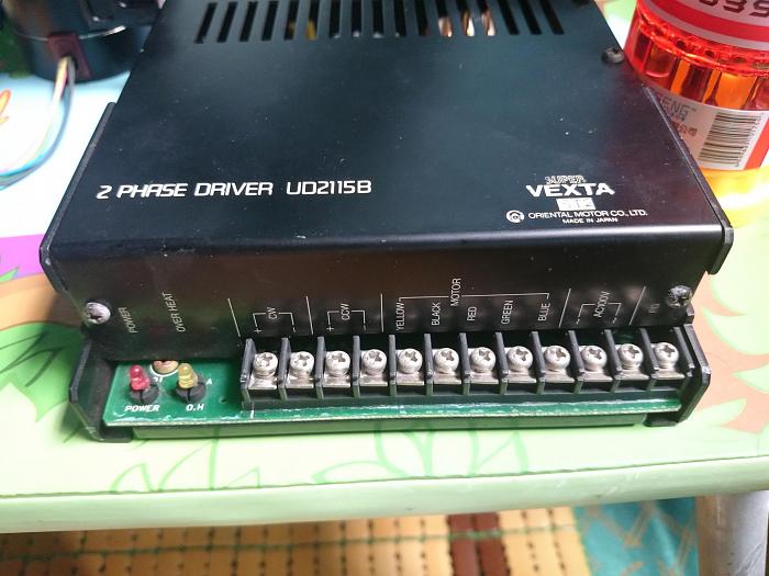

    Em cũng tập tành chế máy cnc mà phần điện thì hơi chuối nên mong các cao thủ giúp đỡ giùm ạh
    em boaoboarr này
    và driver này
    mong các cao thủ chỉ dùm em cách đấu từ boar qua driver ạh , em mới vào nghề nên chưa biết nhiều , các bác thông cảm , mong được học hỏi thêm ah

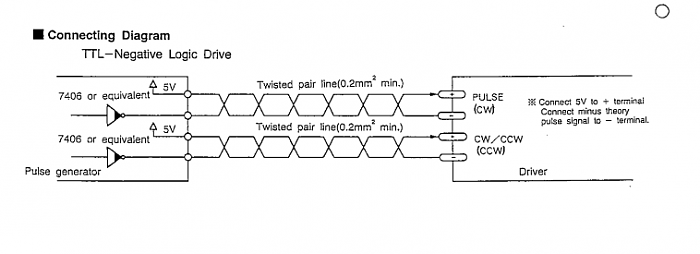

    Gửi bác cái link docs:
    http://www.cnczone.com/forums/steppe...er-driver.html
    Chịu khó đọc chút sẽ thấm sâu hơn.
    Em trích luôn 2 cái hình cho bác:
ID:	8073Click vào ảnh để xem ảnh lớn hơn.

    anh cho em hoi thêm em cũng đang thăc mắc là trên driver là 2 cổng cw+/- , ccw+/- , còn trên boar thì có cổng pul và dir nên cũng chưa biết đấu thế nào, mong anh chí giáo dùm

    em đang thăc mắc là trên boar em có cổng cw+/- , ccw +/- , còn trên catolog thi là pul+/- , cw/cww +/-
    mong anh chỉ giáo dùm

    Pul+ và ccw+ đấu chung lên 5v out của bob còn lại cw- và và pul - đấu vào step/dir

    Theo cái bob và đriver thì cw+ và ccw+ đấu chung vào 5 v còn cw- và ccw- thì đấu vào clk và cw trên bob ý

    theo cái bob và đriver thì cw+ và ccw+ đấu chung vào 5 v còn cw- và ccw- thì đấu vào clk và cw trên bob ý
    e thì tận ngoài bắc ợ. Có j bác cứ hỏi se có ng biết giúp chứ e cũng mới nhập môn thui
    vậy mình phải mua thêm cổng kết nối màu trắng để đấu clk và cw hả bạn

    mình ở HCM , cái board này mình xài chắc được 5 cái rồi , khá đơn giản , nhưng mình đều dùng 2 nguồn cho nó cả , chứ chưa dùng thử 1 nguồn 5V bao giờ. Bạn cứ dùng đúng 2 nguồn luôn cho nó đầy đủ chức năng , phần cơ khí hoàn thành thì ít nhất xong 70% công việc rồi.
    Drive của bạn có lẽ không có nút gạt 1P/2P , nên không có chức năng Pulse/dir , khó khăn kết nối với BOB và xài mach3 à.

    Banned
    GB
    128
    23
    Được cám ơn 20 lần
           ở 10 bài viết
    em gửi anh thêm tấm hình này thử có phải ko theo anh thì em nên gạt ở bên nào và đấu dây để mô tơ hoạt động được

  25. #19
    192
    65
    Được cám ơn 31 lần
           ở 25 bài viết
    loại này có gạt mà bác nam bạn gạt đúng như trong hình là ok
