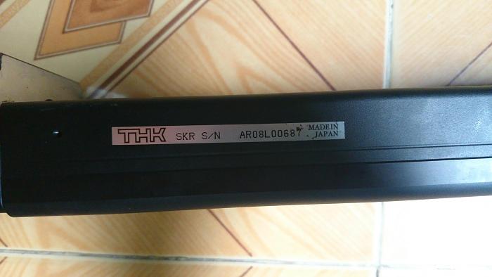

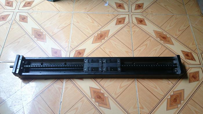

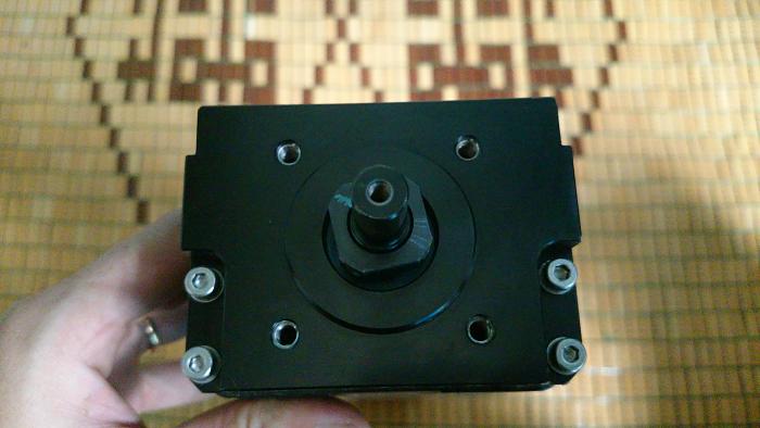

    thanh này làm trục x được không mấy bác , cho em xin ý kiến ạh, hành trình 450 Click vào ảnh để xem ảnh lớn hơn.

    Cái này còn tuỳ thuộc vào việc làm cho máy gia công vật liệu gì, nếu chỉ gia công mica , pcb, phíp em nghĩ là Ok
    Cũng đang làm con máy H frame sử dụng bộ combo giống vậy nhưng hành trình 300 thôi

    cái này bản 80mm 2 block , cứng ngắt , phang nhôm vô tư luôn đó , nếu làm gầm thấp <120mm là ok , nếu làm gầm cao thì thêm 1 thanh trượt tăng lực nữa là khỏi nghĩ ngợi.
    Nhìn vội cứ tưởng giống của minh KR33 hoá ra là SKR47 loại này cứng vững hơn nhiều . Cũng đang nhăm nhe cặp này dự tính cho dự án double Y nhưng chưa biết bao giờ thực hiện được!
    em làm thêm ty trượt được không anh nam
  11. #71
    tại sao là ti trượt , có ý nghĩa gì nhiều đâu, thêm vài xị mua thành trượt vuông luôn cho nó ngon, dễ kết nối.
