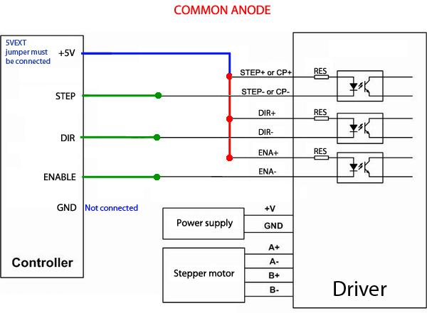

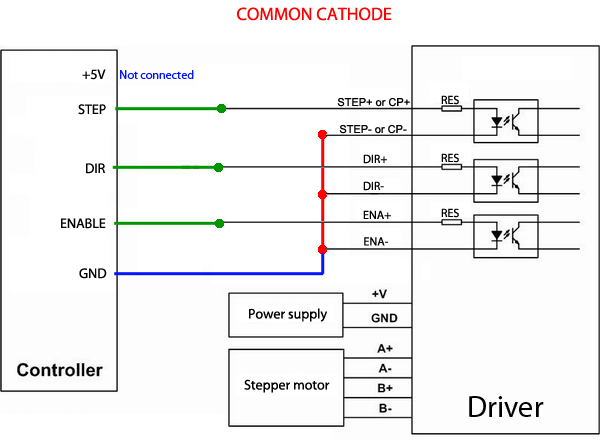

    có hai kiểu đấu dây dk từ BOB > driver là dương chung hoặc âm chung . đấu kiểu nào thì config cho đúng trong phần mềm (mach3), test thì không cần chỉnh đúng nó vẫn chạy .

    kiểm tra cũng dễ thôi bác ! bác lấy mấy con led đấu vào BOB như đấu vào driver âm chung hay dương chung cũng được, nhưng mỗi con led bác đấu thêm con trở 220omh . rồi dk hết các trục , nếu LED nháy hết là BOB không sao !
    còn bác nào đấu tín hiệu driver với 24v thì tèo con opto nhận tín hiệu . lấy đồng hồ kim , để thang đo omh , chích que đen vào chân + ,và que đen vào chân - của đường tín hiệu nếu nó nhảy là còn , nó im là tèo.

    Bác nên đấu theo hình 2 của bác CBNN:
    Thường driver có chế độ 1P/2P, bác kiểm tra để chắc đã chỉnh đúng chế độ 1P (Step/Dir) nhé.
    Nếu đấu giống như hình thì em phải đấu vào cái cổng màu trắng trên boar phải ko bác,
    thank bác , đã đấu đúng nhưng cái BOB de rồi
    là sao bác , bác đang thử boar hay la bác đấu thế này là chết bob vậy
  24. #40
    Thợ cả cnclaivung's Avatar
    1,393
    721
    Được cám ơn 153 lần
           ở 116 bài viết
    đâu có đâu, đấu tới lui , đổi dây chung âm đã rồi thì đổi lại chung dương chẳng ăn thua, tưởng LPT ko tốt, kéo phần mềm test vẫn thấy các chân còn tốt, đấu tới khuya,mươn cái BOB 3t đấu thì được, hic, BOB trước mua của bác hung1706 đã lên đường tây thiên...mà BOB3t phải cấp nguồn 24v mới chạy được nhé,
    nói chung driver này dể đấu chứ ko khó khăn, mình đã thứ luôn asm66 alpha , kết quả cuối cùng cho đáp án BOB đài loan de
