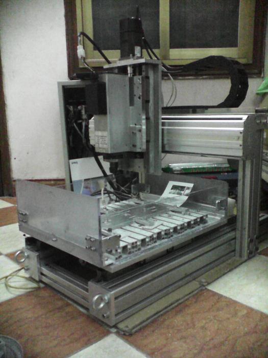

    Hum ni em mạnh dạn giới thiệu với các bác con bồ của em. Em nó full nhôm nghĩa địa. Số đo 3 vòng 300x400x110. Em nó bằng nhôm nên chỉ thích ăn nhôm thôi ạ.

    Và thửa ruộng em nó mới cày xong

    bác lắp 2 cái vòng ở đầu Y làm gì thía móc dây dắt em nó đi chơi à ?

    Spindle loại này cày khoẻ không bác. 1.2kw ?

    Cái đó là để móc cái khóa không cho nó đi lăng nhăng bác Tuấn ạ

    Nó cũng chỉ là spin gỗ thôi mà bác. đúng là 1.2KW

    con spin này mua nhiu tiền vậy bác chủ 1,2 ăn nhôm ngon không ạ e cũng đâng mơ có con bồ như của bác mà dành mãi chưa đủ đồ hic

    Con spin này hàng 2nd nên giá thanh lý thôi. Nó ăn nhôm tàm tạm. Phay nhôm step down 0.2-0.25 mm, S 6-8krpm, F 400-800mm/min thôi cho đơ đau tai bác ạ.

    Em có con spindle 0.75kw ăn nhôm step cũng được 1.5li, dao 6li, s 24krpm f1000 vẫn khỏe mà

    Bác cho tôi ngó con spin của bác cái. Chắc máy của tôi không đủ cứng. Phay lâu cũng sốt ruột lắm.

    Em phay test chơi thôi, pass cuối cùng chạy 1.5

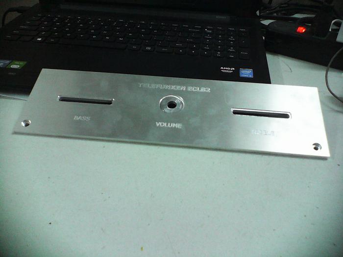

    Tè le fun kén ELC82. Không phải dạng vừa đâu...

    telefunke ~ sừng tê ~ khoa học đã chứng minh sưng tê chỉ có giá trị về tinh thân
  21. #20
    E hơi lạ là sao tè le phun đã hí èn rồi còn chơi chỉnh bass treble là sao ta.
