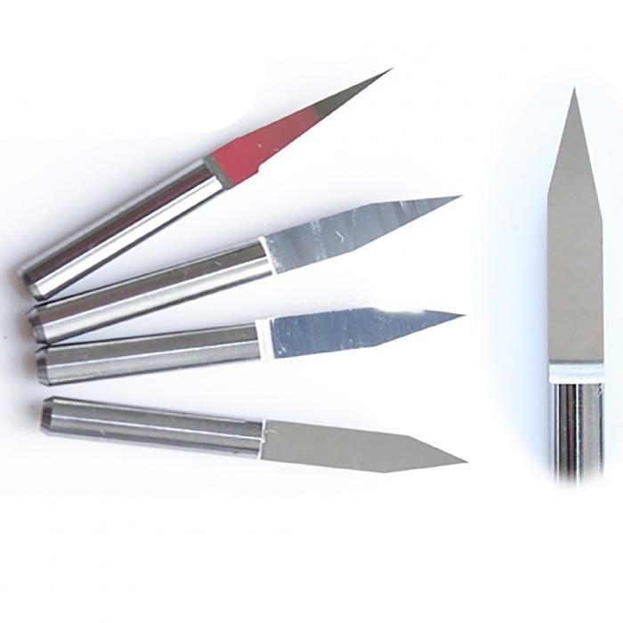

    Đục 3D cho gỗ thì ngưòi ta hay dùng dao này:
