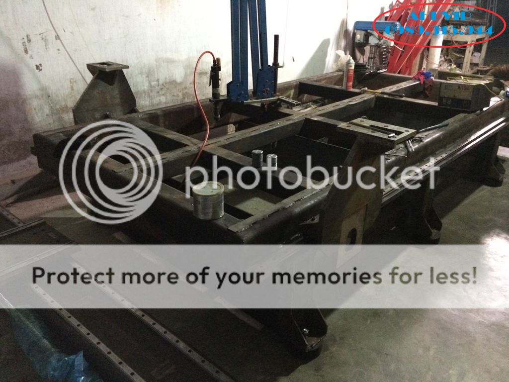

    Khung Y đây mấy anh

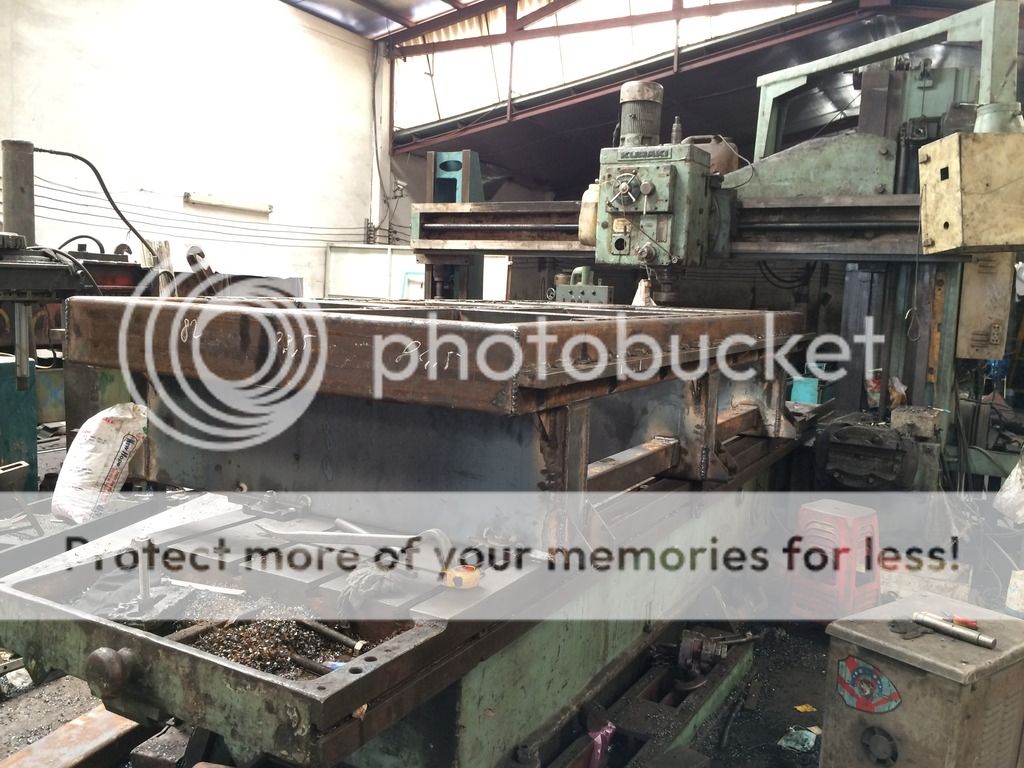

    cái máy phay này giống ở Cần Thơ quá
    thợ mộc hàn sắt

    Thêm cái hình xấu xí của em nó

    chuẩn quá anh ơi, máy đẹp, phong cách ko lẫn vào đâu

    Phay 2 cái đỡ ray 2 bên mất bao nhiêu xiền bác Đức! Tks

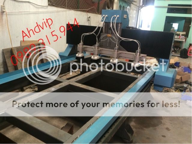

    Thêm tí hình cho nó máu
    Nghèo quá, không có tiền mua mặt bàn, bác nào bán chịu em cái mặt bàn đi
  10. Có 9 thành viên đã cám ơn ahdvip cho bài viết hữu ích này:

    Đại da có khác

    Đại da có khác
    Người chỉ có da với xương -> đại da
    Ngèo bà cố luôn đây đại ca

    ai lại nói bán chịu, phải hỏi mua công nợ ý . Bác hay phay máy cho em hỏi phay cái khung đó hết tầm nhiu. mấy bữa trước em định làm = sắt, lên thiết kế (800x1200) hỏi phay cái khung (2 đường bắt ray Y ở 2 bên như của bác + 2 rãnh bắt ray trục X, nó phán em 5tr mà cách nhà hơn 10km --> vkl e chưa đi phay bao giờ nhưng thấy ko hợp lý lắm nên đổi thiết kế sang xài nhôm profile làm khổ bé hơn chút kaka

    Nếu chỉ 2 đường băng không thì tầm 2tr thôi bác à.

    Hjc vậy mà nó chém em vãi quá, gần nhà thì chỉ phay được 300x800
