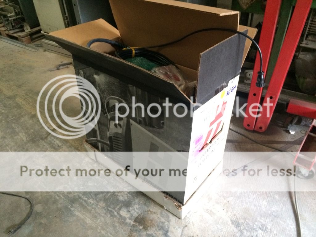

    Giàu thì ko giàu, phải nói là nghèo kiết xác rồi, nhưng độ chịu chơi thì không bao giờ thiếu. Dự án tiếp theo ở quê nhà là em này đây.
    Hy vọng là kiếm ra tiền chứ không là đi bụi luôn, hic hic
