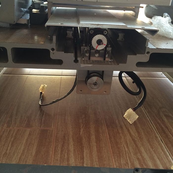

    Xin góp ý xây dựng máy cnc từ khung máy hàn quốc.
    lời đầu tiên xin gửi tới anh chi em diễn đàn 1 năm mới mạnh khoẻ và thành công.
    mình là người thích đủ thứ về công nghệ nên cnc cũng là 1 món ưa thích các bác ạ. cnc thì em cũng mới vọc vạch khi bắt đầu tham gia diễn đàn.
    báo cáo với các bác là em có mua được cái khung máy này gần 1 năm nay mà giờ mới có thời gian để lắp nó. thực chât nó là máy bơm keo của korea, bộ điện đầy đủ mà không tái sử dụng được.
    vì khung này em cảm giác sẽ yếu và rung nên em cần các bác tư vấn giúp em nên giải quyết thế nào cho hợp lý, mục đích định chạy nhôm, trong trường hợp không như ý em sẽ để chạy phi kim mika và phíp.
    -Cấu hình điện:
    spindle 2,2kw chị na hoặc kiếm được em nào atc nhỏ gọn dùng dao 6mm là em chơi.
    x,y Asm69 , z Asm66
    4 lọc nguồn cho biến tần và driver
    1 timer để nhả phanh cho motor
    BOB dự định dùng e-cut
    nguồn 24v vài thứ lặt vặt khác...
    máy tính và nguồn lắp trong vào tủ điện, lcd dùng loại có cảm ứng. bàn phím và chuột cũng lắp trong máy của thk (cai này em tháo từ máy dán chíp)
    -máy có két nước làm mát, đo nhiệt độ spin, có tưới nguội, có đèn led chiếu để nhìn sản phẩm gia công.... nghĩ thêm gì em chês cháo tiếp.

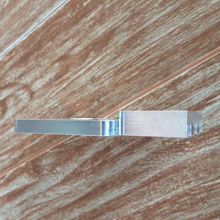

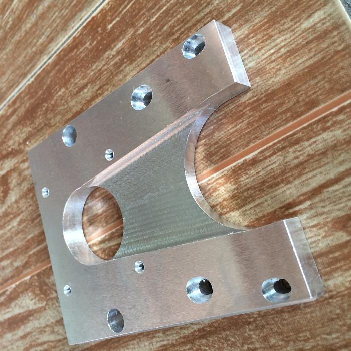

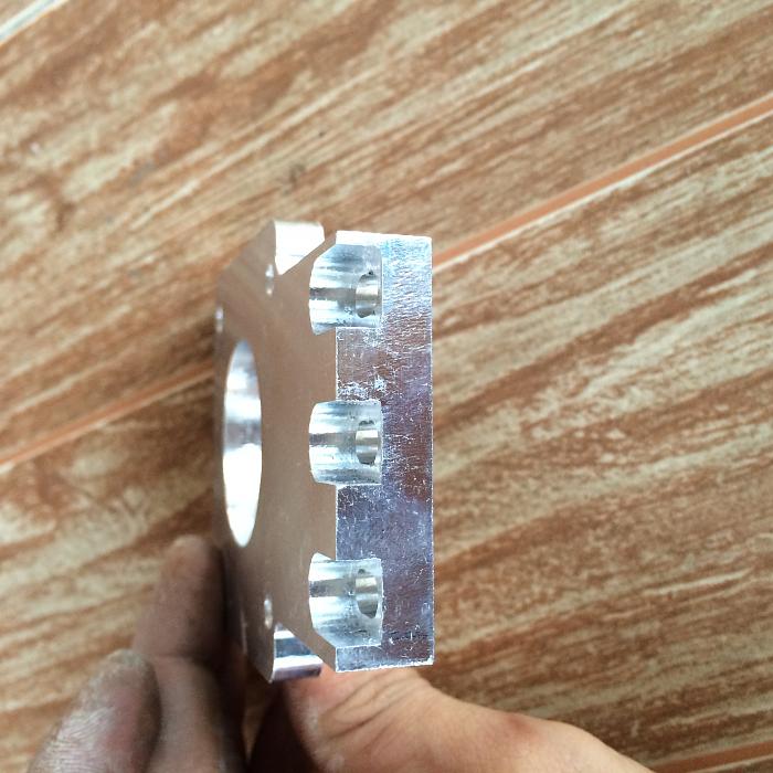

    *đầu tiên em phay cái giá motor để lắp vào.

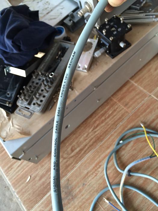

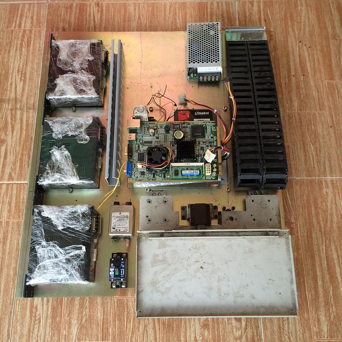

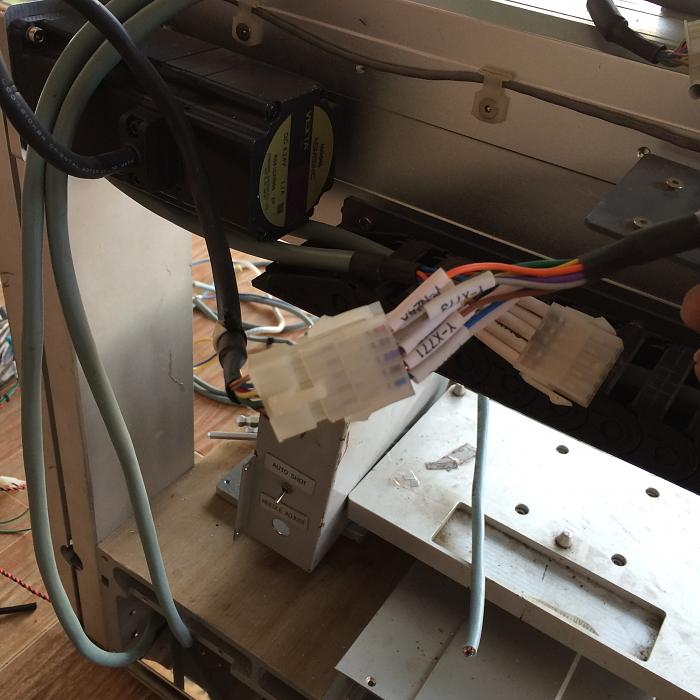

    -xếp hình tủ điệnClick vào ảnh để xem ảnh lớn hơn.
ID:	15898Click vào ảnh để xem ảnh lớn hơn.

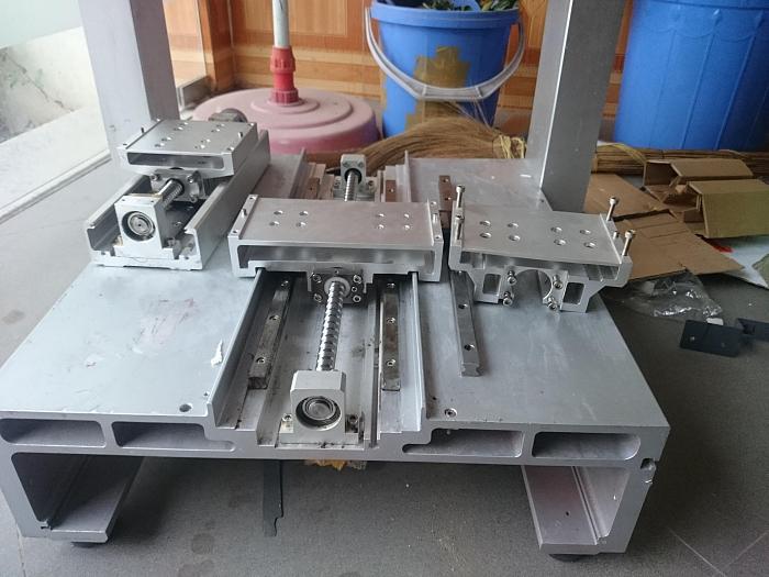

    -khung máy em mới lắp giá motor
ID:	15900Click vào ảnh để xem ảnh lớn hơn.
ID:	15901Click vào ảnh để xem ảnh lớn hơn.
ID:	15902Click vào ảnh để xem ảnh lớn hơn.
ID:	15903Click vào ảnh để xem ảnh lớn hơn.
    DỰ ĐỊNH VÀ THẮC MẮC CUẢ EM:
    toàn bộ phần giỗng của khung nhôm em sẽ đổ thêm bên tông cho đặc
    vai máy hạ thấp xuống, máy chạy ray 1 block chắc sai số và rung ác lắp chạy nhôm chắc nghe rát tai (cais này em đóán vậy thôi chứ thực tế emchuwa biết)
    bác nào đã dùng khung này rồi cho em xin ý kiến.
    CẢM ƠN ANH EM.

    Trích dẫn Gửi bởi longdq Xem bài viết
    1 block vẫn ăn đc sắt ạ :v
    Máy e cùi gấp mấy còn chạy đc nữa mà :v
    cùi gấp mấy là thế nào ạ, con máy của cụ gần 1 tấn ray con lăn to hụych con này hơn 30kg ray 15 mà , con block này giống con máy to e đag dùng nhưng e dùng 6 con 2 bên trục y, cụ chủ thớt cố kiếm thêm mấy con block nữa chế lại block bắt xuống khung máy cho ray chạy thì khỏe hơn , ví dụ như con này này ạ

    Con máy cùi là phiên bản đầu của bác ý chạy 110v. Đính chính là em này nặng cỡ 60kg khung. Nếu lắp đầy đủ và hoàn thiện chắc cỡ 1000kg
    có thừa số 0 ko vậy cụ.
    khung này hình như cùng loại với khung cụ tradacnc bán ngày trước, em cũng đã gia công ít nhôm trên cái khung này, cũng độ lại điện dùng alpha như bác, nói chung là chất lượng cực dở.
    bác xem lại cái mã ray đi, hình như em có 2 con trượt lắp vừa thì phải, để em tìm lại, tết dọn nhà ko biết vứt đâu rồi, có khi bị đồng nát rồi cũng nên

    con này trước em có 1 con , chạy tốn dao lắm
    loại này dùng ray 15 mà mỗi bên có 1 block, bác kiếm thêm được block gắn vào thì tốt
    trục z con này ray loại RSR 15wv , loại này bản dẹt có 2 rãnh bi thôi
    nói chung con này kết cấu yếu , phay nhôm thì cũng vẫn được nhưng ăn chậm ,dao sắc và nhất là nhôm không bị bết hoặc chưa anot bề mặt , không thì hỏng dao nhanh lắm
    nữa là bác không nên cắt cụt cái vai đi để hạ xuống , mà làm thêm cái mặt bích bắt spindle thòi dài xuống là oke
    trục z cho thêm lò xo vào
    đừng nghĩ ăn sắt bác nhá , ăn sắt giống lấy bấm móng tay cắt cỏ ngoài vườn lắm

    Thanks cụ nhưng em thấy cụ hạ spindle vậy thì ko ổn lắm, máy đã yếu sẽ càng rung. Ăn nhôm thì em nghĩ sơi được nhưng vấn đề là tốc độ và thời gian gia công.
    Về ray thì em có đủ ba cặp ray con lăn lắp vừa cho em nó.
    CẢM ƠN ANH EM.
    Không nên đổ bê tông bác ạ, nếu là em thì em làm thía lày :
    1- 2 ray Y em đẩy sát ra bên ngoài rìa, chỗ 2 đường vàng vàng ý ạ, chống lắc theo phương X
    2- táp 2 miếng nhôm vào chỗ đỏ đỏ 2 bên cho 2 cái cột nó chắc tẹo, chống lắc theo phương Y
    3- thêm miếng nhôm giữa 2 chân cột, chỗ màu xanh nước biển ý ạ, chừa đủ khoảng dưới để gá phôi thui ợ, vậy là chắc ít nhất gấp đôi nguyên bản rùi ợ

    em nghĩ thay vì cắt ngắn vai thì ta gắn eke tăng thêm độ cứng và vững của máy , thêm giảm âm và độ đầm thì cứ đổ bê tông vào các lổ rỗng , nhưng nhớ bắn vít xuyên qua để tăng thêm độ liên kết bê tông và thanh nhôm. Em nghĩ máy này cứ xác định phay gỗ hay mica cho việc học hỏi là chính , nếu có thể tự thiết kế ráp 1 con chuyên dụng cho công việc sau này thì tốt hơn. Đừng bắt xe đạp chở hàng thay thế xe tải.

    Bỏ quách 2 cái vai hai bên, làm lại vai khác, làm lại trục X và Z, trục Y thêm 2 ray 2 bên....
    Không thì như bác "Tời là cái đinh, Đình là cái que" góp ý ấy...
    Tham khảo cái mình từng làm:
    Nhưng chất lượng phay nhôm chỉ tương đối thôi...
