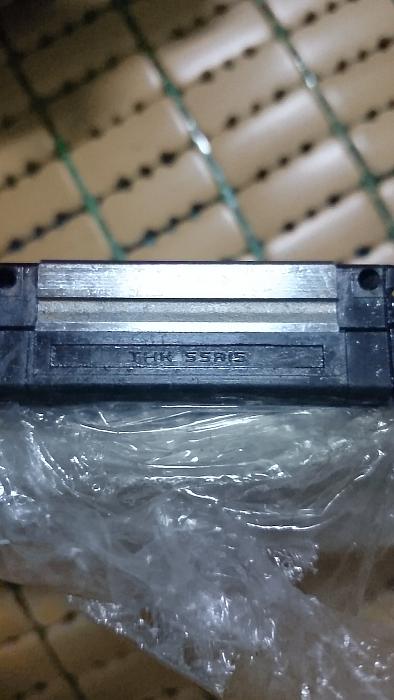

    tiếp tục hành trình chỉnh sữa máy để hoàn thành tác phẩm , sẽ có hình ảnh trong thời gian sớm nhất em bổ sung hình con ray truot của em là hàng thk ssr15 ko biet có đủ lực đặt nằm bên hông ko ạh

    Trích dẫn Gửi bởi vuotquaconsong Xem bài viết
    anh có thể cho em biết thêm về cách đặt ray nằm ngang thì có lợi thế gì hơn ray nằm trên ko ạh , lúc đầu em cũng định thiết kế kiểu vậy nhưng thấy sao sao nên ko thiết kế như trong video
    Hiểu chính xác thì phải phân tích lực, moment, chuyển vị...
    Tớ không rành...
    Như CKD đã nêu, tạm gác chuyện em ray nào dùng cho nằm ngang hay nằm ngửa hoặc doggy...
    Hiểu cho đơn giản thì nôm na là
    Nếu đặt dưới như của em thì là liên kết L cho mỗi bên tạo thành liên kết khung vuông
    Còn nếu đặt ngang thì liên kết 2 cột đỡ trục X là liên kết T cho mỗi bên tạo thành liên kết H nằm trong khung vuông = khung vuông có thanh giằng.
    Có thể tham khảo kết cấu Neo7 cho đơn giản:
