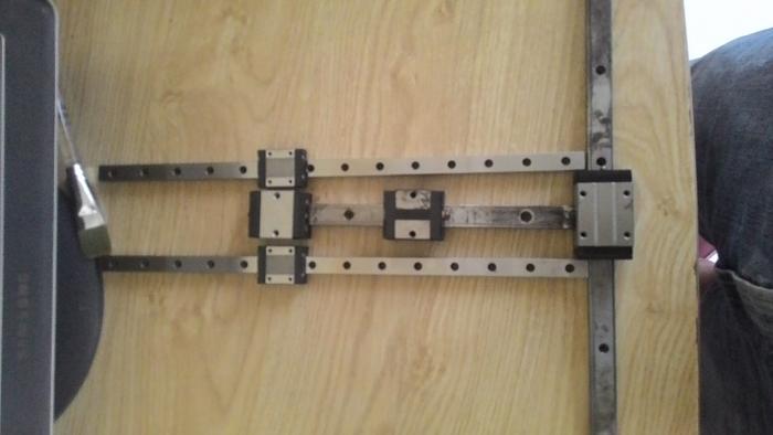

    Mình đang rap con CNC đầu tiên dự định là làm 1 em 3040.
    Đồ điện thì song hết rồi.
    Còn phần khung mình mua sắt vụng đc mấy bộ ray này.

    Bác nào cao kiến cho mình hỏi trục Z mình làm chỉ với 1 con trược THK đc không ta không biết nó có yếu không. Mình định làm khung bằng dán ép cho rẻ.

    Mình định 3 cây trượt vuông dài 350 làm trục X ( 3 cây dài trong hình) , mới lựm đc cập trượt tròn phi 13 làm trục Y, h mình chỉ còn trục Z mới kiếm đc 1 thanh vuông Phi 15 dài 180 còn thiếu 1 cây.
    Bác Nam cho mình hỏi con trượt vuông mà không có bi trượt ổn không bác. Lúc đầu tự ý đi mua thấy cập IKO 12 dài 340 còn mới tin mà có 300k nên lụm liền về nhà mới biết con trượt không có bi.
    Bên bác còn con trược phi 15 dài chừng 200 nào không nhường cho mình với.
    Làm ván ép cũng được. Bác khắc tranh thì vẫn ra hình, chỉ có khắc đường tròn hoặc hình vuông thì mới thấy có vấn đề thôi.

    Hi ! Bác tiếc kiệm làm chi cái thanh trượt, vậy còn xài ván ép nữa , bác chạy có tải là nó rơ liền

    Con trượt vuông mà không có bi chẳng ổn tẹo nào.

    Ps/ cho em hỏi bác Luyến em gà mờ làm sao phân biệt cái ray ko có bi được bác, mình mua mà gỡ ra chủ quán chém chết
    747
    222
    Được cám ơn 293 lần
           ở 188 bài viết
    Cái rail có bi với không có bi như cái xe có bánh và không có bánh ấy, sao lại không phân biệt được!?

    Đi mua hàng thì phải tuốt con trượt ra kiểm tra chứ ạ. Có loại trượt vuông mà ko có bi là loại trượt mang cá bác ạ.

    Em lỡ dại mua nhằm con trược không có bi. Bác nào cao kiến cho mình hỏi dùng bi của con trượt tròn hiwen nào thế đc cho bi con trược IKO 12 không.
  15. #12
    như bác Luyến kiểm tra như thế thì cực kì nguy hiểm, có 1 số loại ray trượt khi tuốt ra bi nó rơi hết , lúc đó ông chủ quánh không kịp chạy , chỉ tuốt he hé tí xíu kiểm chứng thôi.
    muốn dùng bi khác thay thế thì bác phải có ít nhất 1 viên bi mẫu đo đường kính và mua bi đúng đường kính mà ráp vào.

    Các con trượt mới thường có cái tấm nhựa che bên trong, khi lắp thì rút nó ra í ạ, em cũng nghịch thử rút bi ra xem, lắp vào oải phết, sau cứ để dành mấy miếng nhựa, khi cần tháo block thì kê miếng nhựa vào rồi rút he he, bi khỏi rơi

    Chi cần di con trượt là biết nó có bi hay không (nhưng không đảm bảo đủ bi hay không). Riêng trường hợp IKO 12 thì rút ra là rớt bi ngay, nhưng may cho bạn là bi của IKO 12 là loại 2.5mm rất dễ kiếm. Mua vài trăm viên về mà cho vào nhé.

    viên bi 2.5mm ( chính xác 2.48mm ) muốn tìm được nhiều nhất và rẻ nhất chắc chỉ có mua con trượt tròn phi 12 hay 14 hay sao ấy , chắc chắn 1 trong 2 con là có bi như thế, 3.18 thì con trượt 20 , còn 4.96 thì phi 30 phải không ta ?
