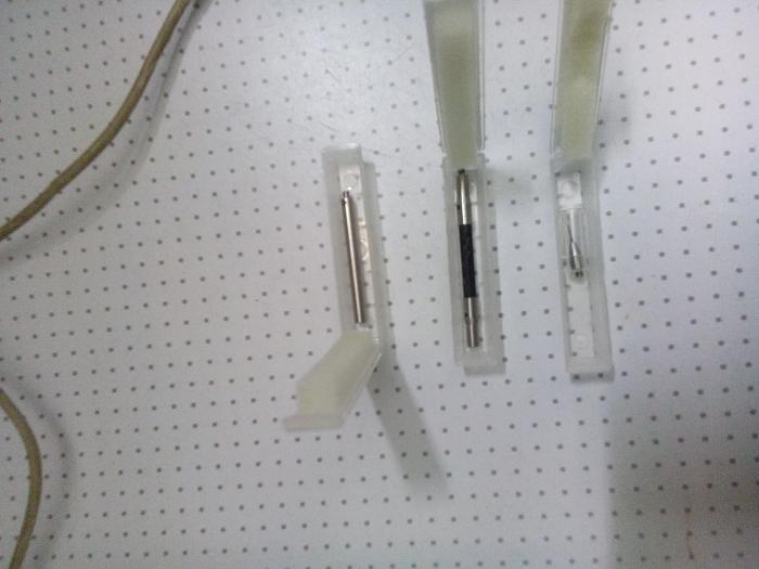

    cái này làm gì
    trong đống đồ của em có ba cái cục này chả biết là cái gì . bác nào cần thì em để lại cho . liên hệ 0903 645 096 gặp tuấn .

    Cụ Nam hay bị mất cái viên bi này nè.
    Cho em xem cái ruột nó có gì ạ. Cả cái que hay chỉ các cục đo đỏ thôi.
    ok , để tối về mở ra xem nó là cái jì ,rùi up hình cho bác. chưa mở ra nữa.

    Đầu dò hay là cái gì vậy nhỉ?????
    1,073
    26
    Được cám ơn 383 lần
           ở 281 bài viết
    google nó ra là M2 carbon fibre extension, L 40 mm
    mà ren M2, hầu như ko có hàng, toàn M4 keke

    M2 ???? eh nam mập con chú giữ là M4 , nếu gắn được chú có trách nhiệm mua 2 cây hehehe , mượn lâu bà cố luôn , tìm thấy chưa ? đòi hoài không trả là sao ?
    Bác chủ thớt mở cái hộp đó ra thấy cái gì đỏ đỏ là có trách nhiệm giữ đó cho em mua , bác mà làm em mừng hụt là em găm thù tận xương... hehehehe.
    có code trên thân đó, tra ra là thế, chẳng bik cái cục nhỏ nhỏ nó đi đâu về đâu oài nhà tùm lum đồ hết

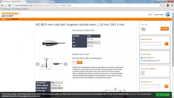

    chà , hàng này có quái zì mà mắc zậy ta . Lên trang web của hãng thấy cái nì . thấy giá mắc kinh . Nhỏ mà có võ ta ơi.

    rồi tiêu rồi , M2 bó chim rồi , thôi anh bán cho Gà con đi vậy , mà anh nè , bán theo giá mạng là anh ra nước ngoài sống luôn nha hehehe , anh em nhà nghèo VN chơi giá VN thôi , năn nỉ luôn đó.
    hi hi , giá vn 3 hộp 1 củ rưỡi dk?

    rồi thôi luôn rồi , 1 chai rưỡi hehehe , em nói thiệt anh em biết cái này đã ít , có hàng xài thì siêu ít , mà mua cái này về gắn vào cái còn thiếu thì chắc chỉ có em , mà cái em thiếu lại là M4 ..... rầu thôi rầu luôn.

    cái này gắn vô cán dao rồi sao dò được, ai biết chỉ em với
    mua thêm cái còi Reinishaw kiểu model LP2 đóa là dùng dc

    M2 thì em cũng chịu thôi .
    @Mr. Hiệp: cái này gắn vào cái đầu dò Renishaw, không có cái đầu kia thì cũng không biết gắn vào đâu, do đó ai có mới cần quan tâm thôi.
    Nhà e cũng có 1 cái trụi lủi mà vứt đâu rồi, ren cũng M4.
    con đó lâu lém rồi, đợt đó có lúc ôm chắc dc hơn chục bộ nguyên seal :v

    Cái Renishaw là cái gì ạh

    cái này là cái que gắn vào đầu xét tự động cho máy cnc , công ty em làm cũng có nhưng bằng sứ không phải bằng sắt
    cái mày đang dùng đó ku :v giả điên ko àh
    Trích dẫn Gửi bởi vuotquaconsong Xem bài viết
    đời trước thì nguyên cây thân sứ, dạo này có vẻ theo mốt high tech nên chuyển qua thân carbon
