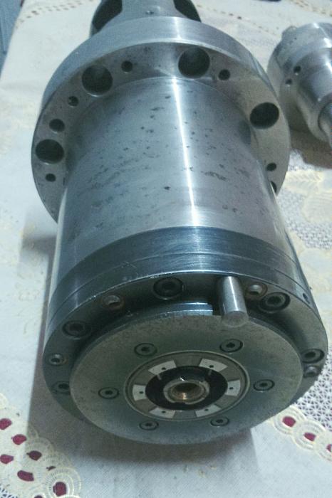

    Kích thước tổng dài tầm 600 - 700 mm không hơn, đường kính thân tầm 90x150x108 (từ trên xuống). Em lấy ké hình minh họa
    Cho em nó ngậm khoai rất ư là mượt mà

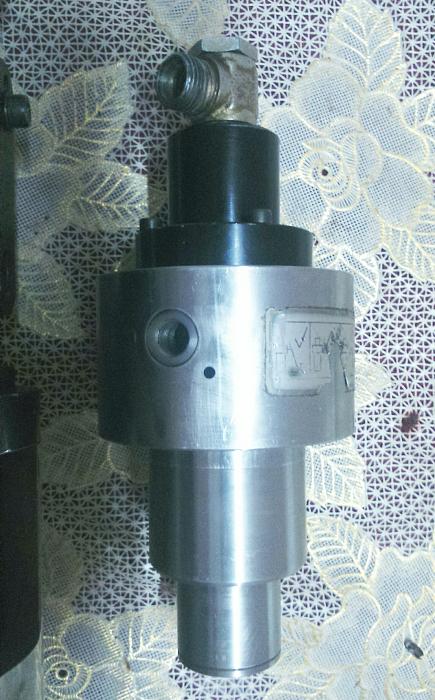

    - Có nhiều cụ còn băng khoăng cái khoảng kích đạp nhả dao thì em xin trình bày cái sự hiểu của em là vầy...
    1. Con GAT Rotodisk S2 như hình có 2 đường cấp vào. Trên là khí hoặc hơi dầu hoặc nước tưới nguội, dưới là đường dầu kích vào dể đạp cây ty (Nguyên lý giống xy-lanh thủy lực, cây ty nằm trong ống dài nhỏ phía dưới). Chỉ cần van 1 chiều gắn vào và bơm thủy lực là xong.
    2. Phương án thay thế. Mua cái kích thủy lực bơm tay bé bé 2 Tấn, làm cái mặt bích bắt vào rồi cứ thế mà kích mát trời (làm người ai làm thế, dân chơi cười vỡ mặt kaka). Xịn xịn thì mua cái xy-lanh thủy lực thay vào là đúng chuẩn ATC
    - Đường giải nhiệt + tưới nguội dọc thân spin
    Vào lỗ bé bé này.
    Ra lỗ to to này.
    - Vài lời bình từ thánh sờ-pín NamCNC (Em xin lỗi thánh ợ, pr hộ em tí kaka)
    buổi chiều có xem qua , thấy thông số trên đó thì
    ---made in germany .
    ---15Krpm , về lý thuyết của hãng thì em nó phải đạt 15Krpm là bình thường , thậm chí hơn xíu cũng chẳng ăn thua , do đó chỉ tuỳ thuộc vào cái spindle motor thôi
    --- Đường kính thân là 108 , so với BT thì em nó dòng chịu tải cao chắc bạc đạn là dòng 72xx ... gì đó , ít nhất chém sắt vô tư , dao ghép mãnh không thành vấn đề.
    ---Bạc đạn cực êm , em áp tai vào thì mới cảm nhận được, nhưng quay hơi rít tí xíu , chứng tỏ em này có thời gian ngưng hoạt động hơi lâu , quay 10K rpm 5 phút chắc nhẹ nhàng trở lại ngay.
    ---Không thấy đường dầu bôi trơn hay vú mỡ tiếp , vậy thì em này dùng mỡ bò , và là loại mỡ life time , khỏi cần bão dưỡng , banh bạc đạn thì thôi.
    --- Thấy ép thuỷ lực tầm 300-500Kg là nhả dao ngay.
    --- Miệng côn láng bóng không chút rỉ set
    --- Có hệ thống tưới nguội xuyên cốt
    --- ở miêng spindle có luôn hệ thống 6 lỗ tưới nguội xung quanh luôn , và cái này phải làm cái gá kẹp spindle hơi bị khó khăn vì phải tích hơp hệ thống tưới nguội vào kẹp spindle
    ----------------Cảm nhận riêng em này hàng cao cấp , hơn hẵn những em ATC từng gặp , chất lượng quá ngon , bạc đạn khỏi lo , em nghĩ 5 năm nữa không lo bảo dưỡng.
    Khuyết điểm , em này to , nặng (22-25kg ), không có buit-in chỉ dành cho dân chơi thứ dữ , ai làm máy to hay thay thế spindle cao tốc cho khuôn mẫu thì em nó là ứng cử viên số 1 , em khuyến nghị nên dùng con motor kéo từ 3.7kw, 8000rpm ( qua đai 1:2 lên hết tốc , qua đai 2:1 để lấy sức mạnh ) trở lên để em nó phát huy hết công suất hàng khủng.

    Khả năng lớn con này chuyển pneumatic-hydraulic. Tiếc là không có ảnh cái tem.

    cái GAT Rotodisk S2 là cái coolant through shaft + đạp nhả dao thủy lực thôi, ko phải loại khí nén ra thủy lực
    vì lực đạp có 500kg mà áp lực 6kg thì -> ~ 83cm2 chia cho 3.14 ra ~ 26cm đường kính ben ~ 260mm, cái ben bé tẹo thế kia chỉ có thủy lực thui
    cái đuôi sau đít là coolant
    lh: Nam 0989 050 650
    Lại tính nhầm rồi ku, cần có ben đường kính >100mm thôi là được 500kg lực rồi, chưa căn bậc 2 của 26 mà.
    Không có nên không rõ, chưa biết cái bầu bầu dưới ben nó làm nhiệm vụ gì.
    oh lộn, đường kính hơn 100mm thui, còn ben đang dùng fi tầm có 30-40mm àh,
    cái bầu dưới là bạc đạn, cái bậc dưới dùng sẽ xoay cùng trục

    @Ga Con: Cái ben là thủy lực bác ợ, em không đủ kiến thức về thủy lực nên em bó tay, các lão nhà em cũng bó trym rồi ). Bác có cách nào test thử thì báo em chuyển qua cho bác ngâm cứu nhé, dù sao cũng chả có ai dám rước em về (chắc còn bâng khuâng vụ này hehe). Nói nhỏ bác nghe, ngâm cứu kích cho em nó nhảy tưng tưng là cái giá của em nó chả còn bèo bọt thế này đâu ợ kakaka.
    @Đại ca Nam sờ-pín: Em thấy cái ren nhuyễn bên trên cái thân ghi dấu L là liquid, có cái bảng quy cách để thùng dầu kế bên ấy ợ. Phía trên em thấy như đường nước tưới nguội thì hợp lý hơn vì xem trên Youtube nó chơi dao có mấy lỗ dẫn nước tưới nguội bên trong dao luôn ấy. Tiện thể cho em hỏi luôn cái Ty nó phi 12, em lấy con Shinoh kẹp vào kéo thử được không anh kakaka.

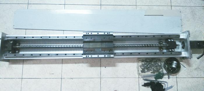

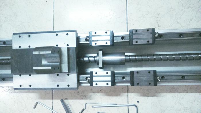

    -Ray NSK 4 rãnh bi chuyên vai X nhìn vào là thấy ngay mã LGY25, tổng dài 1.3m. Bề mặt ray còn láng mịn, block trượt êm ái nhẹ nhàng không kẹt không thiếu viên bi nào (Nguyên combo em lấy chưa tháo block ra thì sao thiếu dc haha), do em làm biếng tút tát với dạo này nhiều bác mê tín quá, thấy mỡ bò mới dám mua nên em để nguyên luôn hahaha

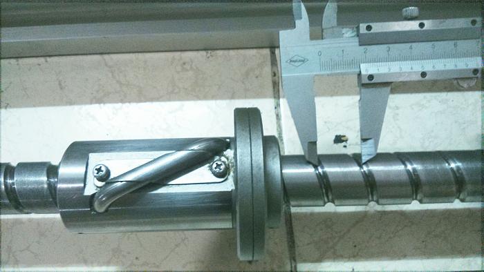

    - Vit-me 25 bước 20 NSK cấp chính xác C5, đầy đủ gối đỡ và khớp nối. Em này cực độc với nut có độ đảo tự lựa dành cho vit-me dài, giúp hoạt động trơn tru, tránh tình trạng võng hay vặn xoắn gì gì đó. Các bác chớ lo em nó rung rinh vì em nó lắc xong rồi lại về vị trí cũ. Em đã lắp ráp lại nguyên con và test theo cách của đại ca (kẹp 1 đầu vit-me và khóa cứng không cho xoay, lấy đồng hồ so đặt vào mép của cái mặt bích lắp ray và đẩy đẩy thì cây kim chỉ nhích nửa vạch đến 1 vạch 0.01 rồi lại về vị trí cũ, kết quả phù hợp cấp chính xác C5) khà khà .

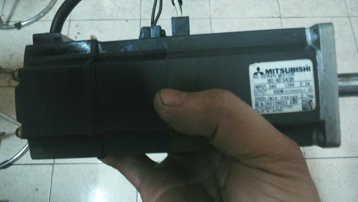

    - Em Servo Mitsu 400w chả biết còn xài dc hay không nên em tặng free luôn, bác nào lái đc em nó là quá hời kaka. Còn không lái dc thì cứ yên tâm vì em combo mặt bích chuẩn AC Servo 200w, khoảng cách lỗ bắt ốc 50mm.

    - Con cơm-bồ này em dự định làm dự án nhưng hết tiền tiêu thì...bán hết kaka. Em bán trong vòng 3 ngày tính từ sáng ngày mai nhé, giá ra đi 8tr cho 1 combo quá đẹp. Mua mớ đồ về chưa kịp ráp là thấy hết tiền rồi nhớ hehe. Lưu ý: hàng nặng gần 70kg nên em ngại ship xa, ưu tiên các bác ở TPHCM đến nhà rước em nó về dinh nhóe .
