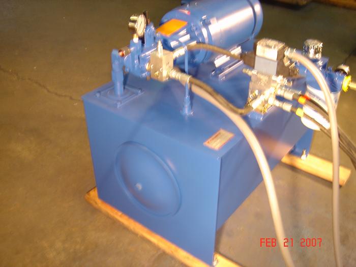

    Thank bác Tcm, em đã mua được gần đủ các thiết bị lắp cho phần thủy lực con máy miết rồi ạ. Nhờ bác và cả nhà tư vấn cho em phần lắp bơm và bình dầu. Nhiều người bảo em phải lắp bình dầu cao hơn bơm, để trong bơm luôn có dầu. Như vậy có cần thiết không ạ ?
    Em định để cụm mô tơ, van lên luôn nóc thùng dầu. Như cái bơm nguyên bản của con máy xịn nó thế này ạ :

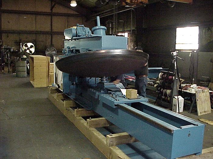

    Tiện thể em khoe luôn con máy đểu em nghịch. Máy nguyên bản nó thế này :
    Con máy đểu của em nó thế này :
    Dùng để miết inox nên một số chỗ nhạy cảm em bọc lớp inox 316L cho nó đỡ phải sơn
    Cái cần chống tâm em chưa làm được con xy lanh vì chắc em phải tìm xy lanh khí nén thôi, thủy lực mạnh quá sợ bung mất máy.

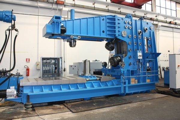

    Em chọn kiểu máy này có khác chút máy truyền thống của ý, ví dụ như con này :
    Có mấy lý do:
    1- Cùng công suất, cùng miết được độ dày như nhau thì kiểu của Ý nặng tầm 23 tấn, còn kiểu em nghịch nặng dưới 10 tấn. Ngoài chuyện nặng cân thì nặng tiền, còn vấn để nữa là khoảng 10 thì em có cẩu để nhấc, còn ngoài 20 tấn thì em không có gì để nhấc nó lên, thành ra không thể chế được.
    2- Kiểu của Ý chỉ miết được tôn mỏng nhất là 3 ly, em chế kiểu khác, miết được tôn 1,5ly. Mấy cái máy này miết tôn dày rất dễ, còn tôn mỏng thì dưới 2 ly em chưa thấy ai miết được ( ngoài em ạ )
