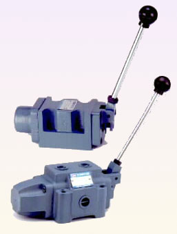

    Bác có thể sử dụng Van Phân Phối bằng tay,
Name:	van phan phoi dien khien bang tay.jpg

    Van này có bán đầy đấy bác, hình như gọi là van thủy lực tay gạt có người lại gọi là van xe nâng, loại này hình như có 2 loại loại đẩy-kéo và loại gạt qua lại(theo ngôn ngữ của em) còn bác muốn qua trái hay qua phải thì bác đổi hai cái ống ở vị trí A-B thôi

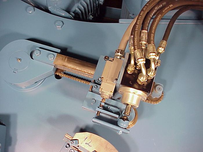

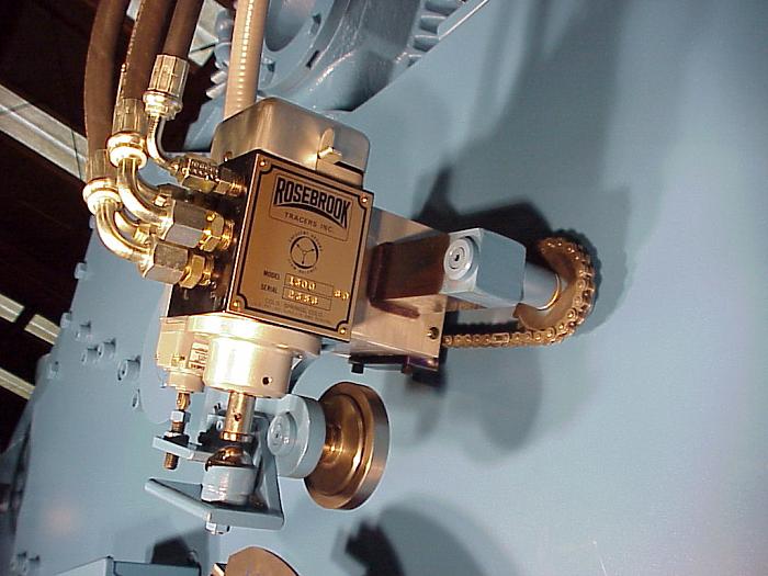

    Em chế cái cơ cấu chép hình ạ, nhìn cái van của thiên hạ thì trông ngoài nó thế này :
    Dã tâm là điều khiển vị trí cho xy lanh bằng cái van này ạ. Bên dưới hình có cái bánh xe, rồi có cái tấm tôn bằng bàn tay cong cong, đầu van đẩy bánh xe tì vào cạnh tấm tôn, trượt trên ấy đẩy đầu van thò ra thụt vào theo biên dạng tấm tôn, điều khiển cái xy lanh chép cái hình y như thế nhưng có kích thước lớn hơn ạ.
    Em mù mờ về khoản này, chỉ biết trên mạng họ bảo là van servo, gúc mãi chả tìm thấy cái nào nên nghĩ đến cái bơm trợ lực của tay lái ô tô chắc cũng kiểu này.
    Cả nhà xem giúp em có cái kiểu van nào tương tự như thế này không ạ. Em củm ơn

    Ko hiểu ý cụ muốn như thế nào, van servo nó điều khiển lưu lượng rất chính xác(nên giá cũng chát lắm) còn trợ lực tay lái em thấy nó là van on/off thông thường thôi hay sao ấy, ko biết cụ chế chép hình thế nào bán ý tưởng cho em xem với ạh
  11. #49
    2,866
    Có gì đâu ạ, ở hai cái hình máy màu xanh bên trên, con van nó có cái đầu dò, đầu dò gắn vào tấm đế, tấm đế gắn cái bánh xe, khi van bị sợi xích bé tẹo kéo đi dọc cái trục vuông vuông, cái bánh xe gắn vào đầu dò nó chạm vào tấm dưỡng hình cong cong trắng trắng gắn bên dưới, nó điều khiển xy lanh thò ra thụt vào đúng biên dạng như hình tấm dưỡng.
    Em gúc ra thì cái này người ta dùng mấy chục năm nay rồi, các cơ cấu chép hình máy tiện, máy phay dùng thủy lực cũng vậy.
    Em có con máy tự chế, dùng chép hình bằng sensor quang ( em bịa ra nguyên lý, lắp bậy thấy cũng được ), chạy không mượt như dùng thủy lực, vậy nên em tìm mua con van kia, nó gọi là van tracer hay servo. Hãng rosebrook có van chép hình cho 1-2-3 trục, dưng mà đặt mua chắc không dễ, và cũng không rẻ nên em định dùng van trợ lực tay lái, cái này bán sẵn và rẻ bèo ạ.
    Bác cầm cái ghi đông ô tô mà vặn thì nhích 1 tẹo bánh xe xoay một tẹo, ngược lại nó cũng ngược lại ngay, không phải on/off đâu ạ. Em nghĩ nó cũng cùng dòng nguyên lý van servo nên định thử ạ.
    Bữa trước mấy đại ca nhà em thay con trợ lực tay lái xe nâng em cũng ko để ý, mai mốt em rảnh ngửa bụng con xe nâng lên nghiên cứu rồi phán lại ạh

    Cái này có phải con máy phay thủy lực Cicinati ko cụ
  14. #52
    2,866
    [QUOTE=CNC FANUC;50578]
    Trích dẫn Gửi bởi
    [ATTACH=CONFIG
    11799[/ATTACH]
    không phải ạ, nó là cái máy miết thôi ạ
