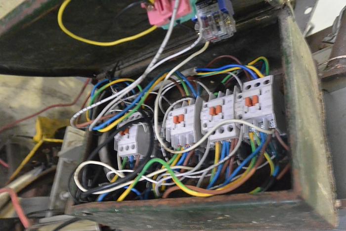

    Trích dẫn Gửi bởi tcm Xem bài viết
    Úi giời ơi cụ đấu dây rợ trông loằng ngoằng thế liệu sau có nhét hết vào máng được không?
    Cụ dạy chí phải, em ấn mãi mới đóng được cái nắp máng, dây chặt cứng cụ ạ. Lần sau em chừa cái kiểu dây động lực để lòng thòng rồi quấn trong máng.
    Coi như ổn, để em kiếm mấy cái bình cứu hoả rùi đóng điện chơi
    Cũng có khá hơn cái tủ lần trước em lắp :
    Và tiến bộ hơn hẳn cái vơ sần đầu tay :

    V1 còn chả thèm bấm cốt
    Có vụ này hay. Cụ giao cho 1 thằng chuyên đi rút đầu cốt bằng tay sau khi tủ đấu nối xong. Nếu rút ra được thì thằng bấm cốt mất 10K. Đảm bảo thằng bấm cốt sẽ làm việc chăm chú.

    Cuối cùng thì mớ van và xy lanh của em cũng đã chay ngon lành rồi ạ. Cái tủ điện loằng ngoằng đấu 2 tuần không xong do em không biết vẽ bản vẽ. Anh bạn em mới dạy em đấu có 1 cái mô tơ thôi, từ đó em đấu lân ra nhiều cái, nhưng bản vẽ thì vẫn vẽ từng chiếc 1 rời rạc nên khó kiểm tra và cuối cùng là em phải đấu theo trí tưởng tượng vì nhìn bản vẽ do mình vẽ còn khó hơn. Mỗi lúc nhầm nhọt cái gì là tháo cả tủ ra đấu lại.
    Đặc biệt cám ơn cụ tcm đã chỉ bảo em cả phần thủy lực và cũng nhờ cái bản vẽ cụ vẽ mẫu, em mất mấy h để hiểu cách vẽ, rùi thì cả cái tủ em tháo hết ra, vẽ lại rồi đấu dây ngon choét ạ, chỉ có 1 sợt quên chưa đấu và nhầm chân 1 sợt nữa thui ợ, em mò mất 30 phút đấu lại chạy ngon rùi ợ.
    Làm được phần điện thích thật, trước giờ em cứ phải làm cơ theo điện, bi chừ đỡ phức tạp phần cơ nhiều òi ợ hì hì
