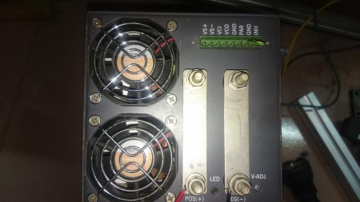

    Hỏi các chân của bộ nguồn cotek
    Em vừa mang về bộ nguồn Cotek: 1K2S-NO48(Taiwan)
    Cắm điện thấy quạt chạy mà không có điện áp ra, xin hỏi các bác phải jump chân nào nữa không ạ. em tìm không thấy manual của nó
    Em xin chân thành cảm ơn các bác trước.

    đọc kỹ hdsd trước khi dùng
    http://www.advice.co.il/data/meanwel...n-1k2-spec.pdf
    b.r

    Cảm ơn bác nhatson rất rất nhiều,
    2,278
    Khi bác đi dây dài thì tránh việc sụt áp trên dây nên dùng kiểu remote để bù áp trên đường dây.
