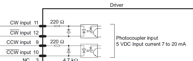

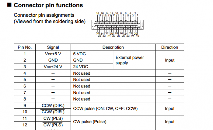

    sợi dây đen em không biết cắm vào ground hay out 5V , theo manual của vexta thì nó là ground chứ không phải out 5V , chứ em biết chơi vào 5 V nó hiểu là xung chơi loạn xạ à. BoB này không cần nguồn riêng vẫn hoạt động được à ?

    em chỉ biết dây 10+12 thì dây chung của tín hiệu và nối vào ground PC vì 9 là dir , 11 là step thì phải , ngày trước em có nối 5 V vào dây chung của 1 drive khác , nó nhiễu loạn xạ chạy rung tá lả , nói vào ground là êm thôi. Trên cổng tín hiệu của anpha lấy đâu ra dây nào 5V ??? em từ trước tới giờ xài có 4 dây 9,10,11,12 còn mấy dây arlarm chưa xài bao giờ ( cũng may chưa báo lỗi giữa đường )
    Từ trước giờ dây chung driver em đều dùng 5V hết. Em chạy bình thường không thấy vấn đề gì.
    Nếu bác chủ muốn thử như bác Nam thì bác đấu dây đen đó vào 1 trong 2 cổng bên dưới 2 cổng em khoanh màu đỏ lúc trước. Trong mach3 chắc là cũng phải đổi step low active lại.

    báo cáo các, đúng như bác Tuấn, thuhanoi bảo , lôn chân gnd nó loạn tùm lum, em đấu sai cộng thêm dây điểu, mới phát hiện mấy sợi dây củ tháo máy nó bị oxi hóa nên ko nhận được tín hiệu, lúc ăn lúc không, do em mới test thử nên chưa mua dây mới, bây giờ tốt rồi, nhưng chưa biết nó ổn chưa, 3 trục đã chạy đồng thời trên một gcode, cái bob này nó ghi ở sau lưng 5vol out và gnd sat bên nên em đè chổ đó chit mãi nên nó loạn,

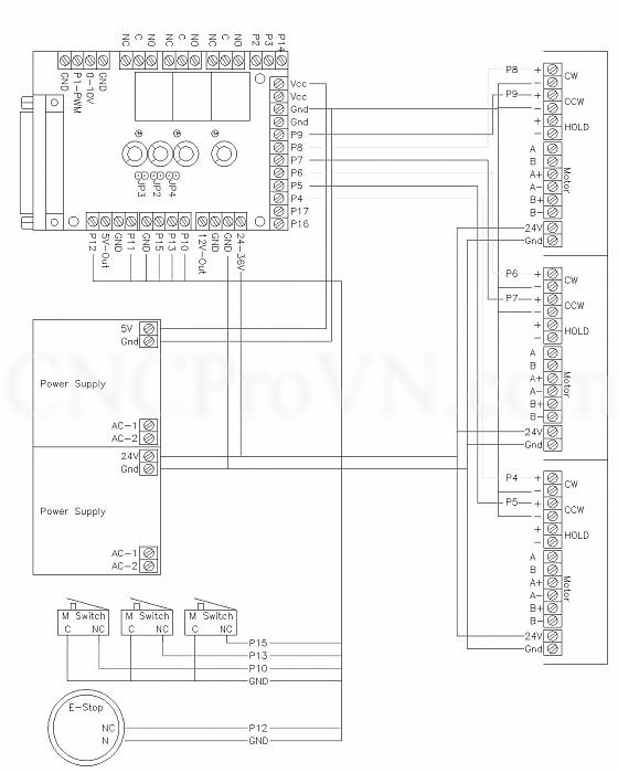

    1. Cụ xác định dây step+/-, dir+/- từ driver cho rỏ cái ạ. Như sơ đồ bác thuhanoi cung cấp phía trên => có 2 cách đấu. Đấu 11 & 9 chung hoặc 12 & 10 chung. Nếu 11 & 9 chung thì là active low, nếu 12 & 10 chung thì là active high.
    2. Cụ xác định xong thì đấu theo gợi ý của cái hình này nhé. Cái này là chính chủ, đã được post đầy trên forum, và cũng đã được nhiều bạn post lại mỗi khi có người hỏi về BOB. Chứng tỏ việc đấu nối này nhiều bạn đã thất bại. Cũng chứng tỏ nhiều người khi gặp sự cố thì.. chỉ post hỏi mà chẵng chịu tìm bài.
    Theo gợi ý của bác emptyhb thì:
    - 2 dây xoắn lại với nhau là +. Vậy nếu đấu 2 dây này chung với nhau thì là + chung, => active low.
    - Theo ảnh của chủ thớt thì 2 dây xoắn với nhau, nhưng lại là 2 màu.. đấu vào pulse/dir nên là active high. Các dây còn lại đấu chung với nhau, và phải nối với gnd.
    - Theo ảnh của chủ thớt thì cái mớ dây màu đen đấu chung ấy.. chẵng đấu vào đâu thì phải.

    2 dây xoắn đấy là bác chủ xoắn. (2 dây xoắn của em thì bác ấy hàn vào dây màu đen của bác đấy rồi)
    Cách đấu của em thì bác chủ đấu cái dây màu đen của bác vào 5V , Active low trong mach3 như bác cài là đúng.

    hic. em xin lỗi làm phiền các bác, em đấu lộn vào ngõ 5vol out của bob, thì như bác Nam nói nó hiểu là xung nên loạn tè le. còn dây chung thì bác tuấn đã làm sẳn em ko thây đổi, chỉ gộp 3 trục lại cho gọn 1 đường dây, nên thành dây màu đen, hiện tại đang test 3 trục đồng thời thấy chưa có hiện tượng lạ như hôm qua giật giật,
    đấu như sơ đồ bác CKD em cho vào vcc hết nên nó đã chạy
