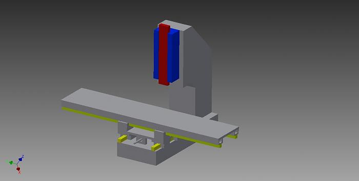

    em đang cần mua một em spindle khủng có khả năng phay dc sắt để lắp vào máy cframe của em đang vọc vạch làm
    bác nào có hàng báo em tiếng nhé công suất khoảng hơn 2,2 kw các bác nhé

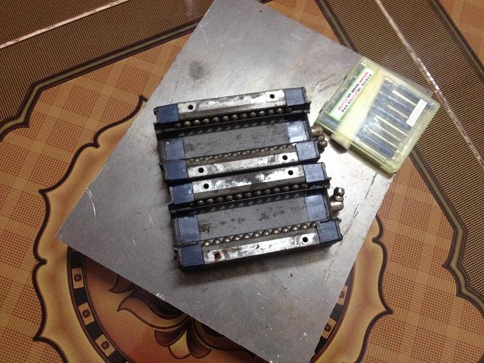

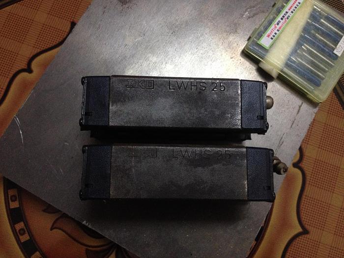

    ngoài ra em cần 2 con trượt IKO LWHS 25 như trong ảnh bác nào có thì để em 2 con nhé

    Hehe, thế nào mình lại đang có 2 block trượt IKO LWHS25 mới chết chứ! Nếu bác chủ cần thì để lại 500k/2 nhé

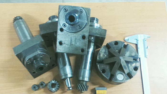

    Cụ có khoái con spindle này không(em mượn hình của cụ Nam)

    anh nam cũng đang còn một con ntn nhưng bác Nam sợ em ko sử dụng được em nó lên ngại ko muốn để lại cho em vì con này việc bôi trợ hơi phức tạp bác Khoa ạ
    nếu bác Nam xử lý được vấn đề đó thì em sẽ lấy của bác Nam ạ vì em hỏi bác ấy nhiều rồi

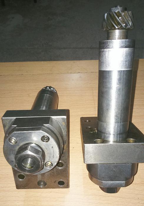

    Không biết bác chủ thích spindle dạng này không? Ăn nhôm vô tư, ăn sắt thì mỏng thôi
    Em có bán kèm 1 biến tần V1000 + servo 900w làm motor kéo. Giá đặc biệt nếu mua trọn bộ

    bác dùng bộ truyền gì để kéo vậy thay cái bánh răng côn ki băng khớp nối với trục hả bác

    Cái bánh răng côn đó tháo ra được, bác thay pully vào chỗ đó, truyền động bằng dây đai.
    Cắt nhôm, sắt thì cần tốc độ quay chậm thôi, 900w ac servo momen của nó thừa lực cắt bác ạ. Giá em post luôn ở đây, tiện cho các bác tham khảo.
    Đầu cắt ER16 4bạc 6xx + Biến tần v1000 2.2kw + Ac Servor 900w: 4tr
    Tháo ra nhu cái trong hình:

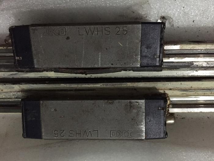

    @ chủ thớt: đã qua lấy khớp nối chưa vậy.mà con iko này 2 rãnh bi, bác làm cho con này liệu ổn ko

    con IKO em có 1 cặp 2 con trượt nên muốn tìm 2 con trượt sau làm gì thì làm cơn nghiện của em là thế đó nhìn thấy em ray có lẻ loi 1 block nên em mới tìm một nửa còn lại cho em nó chắc lắp vào cũng tương đối
