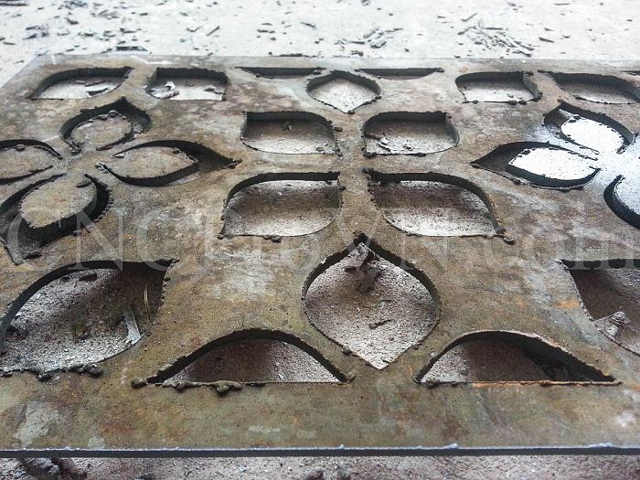

    Tuyển tập 01... CKD & Oxy-Gas..
    Những video clip ghi dấu CKD chuyển bật từ thầy qua thợ. Thời kỳ đầu làm việc, tiếp xúc, chế tạo CNC là con máy để làm việc này.
    Tự học xong hành luôn nghề cắt Oxy-Gas, lúc này chỉ biết CNC.. mấy cái khác chưa biết. Phôi thép 25mm, giai đoạn 09/2011

    Phôi thép đúc, dày 50-60mm. All by one, một mình một máy.. xơi tất tần tật. Giai đoạn 02/2013

    Ngược về lịch sử.. nhưng ngày đầu tiếp xúc với Oxy-Gas. Lúc này còn chưa làm chủ được torch, làm việc phải có trợ thủ chỉnh giúp tỷ lệ Oxy/Gas. Giai đoạn 09/2012
