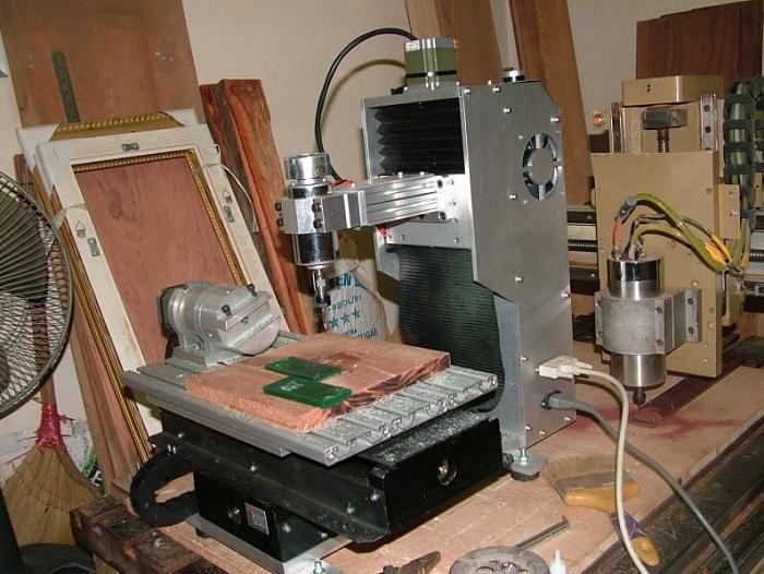

    Một khách hàng từ campuchia cầu cứu em bằng cách nào giải quyết được cái món trục A lật mặt 2 mặt gia công ráp mí với nhau

    ----- Em nhìn máy và kết cấu máy này rất quen.
    ----- Khách hàng trao đổi với em là do 1 người nào đó tên gì đó .... làm bên gỗ nhận làm máy này
    ----- Tác giả bó tay , chạy luôn vì không biết cách nào canh chỉnh trục A sao cho nó gia công được 2 mặt đối xứng ráp mí với nhau
    Với em thì em làm được , nhưng phải canh chỉnh lại rất nhiều và có thể phải gia công lại trục A luôn , vì cái trục A này có phải chuyên chạy nữ trang đâu , do máy không phải em làm nên em rất hạn chế can thiệp vì có thể sau khi can thiệp mình sẽ lãnh hết trách nhiệm cho tác giả. Em đem lên đây mong tác giả xuất hiện và nâng cấp máy cho đúng với yêu cầu nữ trang.
    Máy nữ trang 4 trục thì ít nhất gia công được lật mặt , gia công được 3 mặt 1 chiếc nhẫn , 2 mặt và kết hợp xoay tròn.
    Trục A thì ít nhất phải song song với X , vuông với Z , điểm 0 phải luôn xác định được chính xác là nằm trên trục tâm trục A , Z zero phải xác định chính xác khi máy hoạt động.
    Nghe khách trao đổi mà thấy tội nghiệp , nếu anh em nào làm được và hiểu rõ thì hẳn nhận , chứ không thôi tội nghiệp khách và mất luôn uy tín của mình.

    Giải pháp của em .
    ---Cảnh chỉnh vuông góc 3 trục trước.
    --- thay hộp số trục A là hộp số không rơ
    --- có cơ cấu chống tâm để gia công được nhiều chi tiết cùng lúc mà không sợ bị võng
    --- phải có 1 bộ gá chuyên biệt cho nữ trang để gia công được nhiều sản phẩm khác nhau , mà phải gá được nhanh và đạt được độ chính xác cao
    --- Cơ cấu trục A có thể xoay được 2 bậc để dễ dàng canh song song X và vuông Z
    --- Có cơ cấu set zero Z chuẩn cố định trên máy
    --- có cơ cấu hồi tiếp đơn giản nhất cho trục Y để dễ dàng xác định và ổn định Y=0 lúc đó mũi dao nằm ngay trục tâm A.
    --- Có đủ kinh phí thì chơi luôn hệ truyền động có hồi tiếp để có được sự tin cậy và tăng tốc độ gia công.
    đề xuất thêm phải có cái máy mài dao xịn 1 tí để chủ động gia công.

    Nói nhiều chiều thì thế này.
    - Nếu bảo lắp máy không chuẩn thì người lắp trình quá kém hoặc quá dối. Vì lắp trục xoay làm gì khi mà xoay cái nó sai tè le.
    - Nếu nói hình thức ok thì.. gần đây thấy anh em VN làm máy chuyển giao cũng chịu trao chuốt ngoại hình chút. Nhưng ngoại hình không ảnh hưởng đến chất lượng sp, chỉ thuần giúp người mua hài lòng hơn thôi. Do đó ngoại hình đẹp thì chưa chắc máy tốt. Khâu này máy china là trùm.. nhìn rất bắt mắt.. nhưng óc eo toàn xịt 502 không hehe.
    - Với kết cấu máy soi được trong ảnh thì vận chuyển xa rủi ro rất lớn. Nên cũng có thể lỗi phát sinh do vận chuyển. Khi đến nơi cần được kiểm tra thấu đáo, cân chỉnh lại nến chưa đạt yêu cầu.
    - Người dùng cũng ảnh hưởng ít nhiều.. mà cái này thì thường gặp nhất. Lật mặt mà set tâm không chuẩn thì làm sao mà giáp mí được.
    - Nếu chạy Mach3 thì còn thêm vụ máy tính không ổn định, chạy có thể sẽ bị mất bước dù với tốc độ rất chậm trong khi chạy nhanh thì lại trơn tru hơn. Đa phần anh em lắp máy xem nhẹ vấn đề tương thích và ổn định của hệ thống điện nên không kiểm tra kỹ. Đa phần cứ nghĩ máy bộ là ngon. CKD khẵng định điều này không đúng . Máy bộ vẫn có những nhược điểm của nó.
    Vậy nên nếu đúng là anh em thành viên diễn đàn mình lắp thì cố gắng khách phục & hướng dẫn khách hàng tốt hơn nữa. Vì quá nhiều yếu tố có thể liên quan, thông tin thì quá hạn chế, nên chẵng thể bảo là bị từ khâu nào.

    1/ Nhìn mấy con proximity switch treo tòn ten thế kia thì làm sao lấy được điểm Machine Zero để set tâm của trục A.
    Người dùng bình thường nếu set tâm chạm dao thì e rằng quá khó.
    2/ Cái trục A đó bên trong cái ống chắc là 1 cái hộp số... không biết nó kết nối vời cái cục tròn ở đầu như thế nào... có chỉnh runout chưa!
    3/ Còn cái tủ điện nằm trong cái cột Z phía sau chưa ngó được nên chưa dám phán có ảnh hay không, nhưng máy đã chạy ra hình chỉ không giáp mí thì chắc cũng OK.
    Chỉ hơi lo xa vì nếu người làm máy theo mình đoán là người "ấy" thì đôi khi anh "ấy" hay nối thẳng LPT vào driver mà không dùng BOB.
    @Nam Ròm: tớ sẽ giúp nếu anh "ấy" không có trong rum này hoặc đã bó tay và không có ai giúp chủ máy...
