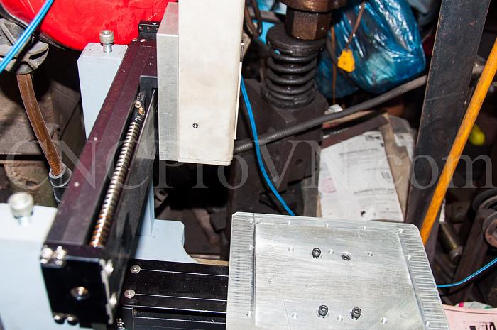

  3. #63
    Bổ xung vài hình ảnh tiến độ.. đến đây thì chắc phải chậm chậm rồi. Lại có việc quan trọng phải lo.......
    Gá gá, ướm ướm

    Cái kẹp sờ pín còn chờ hoàn thiện.

    phay nhôm gì mà ko bóng loáng gì hết vậy, thua em
  6. #65
    Hic hic. Tại cái máy ảnh nó rỏ quá đó.. chứ mắt anh tù mù, thấy nó bóng hới hà. Hay tại spindle bị rơ ta?
  7. #66
    chém gió , ông Đức thì phay mặt , liếm cạnh , còn chú CKD thì cắt đứt , nhôm nó dày như thế không chịu phun mạnh nước , mở rãnh rộng ra nên nó lăm nhăm như thế thôi, quan trọng cái kích thước đúng là ok , còn muốn đẹp mua dao xịn đê , chú CKD ăn sắt thép mòn me hết bà nó rồi vậy mà tiết kiệm chơi thêm miếng nhôm cho cho nó xấu.

    Kụ Nam chắc chưa nắm rõ tình hình, phay thì bóng rồi, sẵn đang cầm dao nhưng nghĩ tới mấy lời chém gió nên gõ xuống vết nó thành vậy đó chứ.

    giỡn anh, em phay miếng 20 li cắt đứt chứ cạnh gì, chỉ có là em phay tinh 0,1 thôi.
    Giỡn ảnh chơi thôi chứ thấy mấy cái vết đó giống vết giấy nhám hơn, có cái kẹp spindle với cái đế Z là hơi tưng dao ^^
