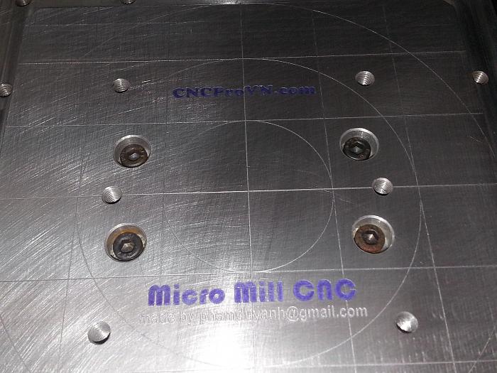

    Thêm tí chủ quyền cho...... chính chủ

    Người bán bảo 6xxx nhưng mà chẵng biết. Chạy hơi xù mép chút, dùng cước chà qua mới hết.

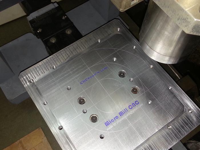

  9. #127
    Thử sức với nhôm
Name:	PCB micro mill - 20150826_161054.jpg
  10. Thành viên đã cám ơn CKD cho bài viết hữu ích này:
  11. #128

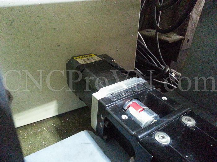

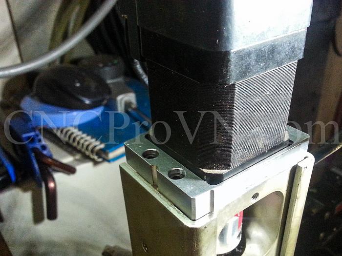

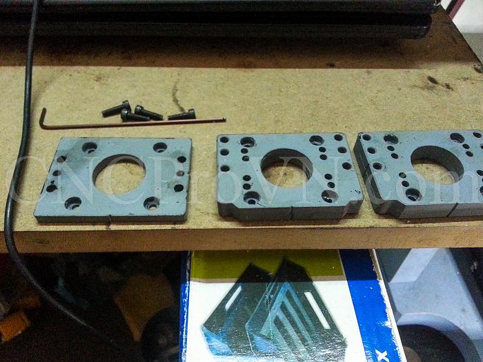

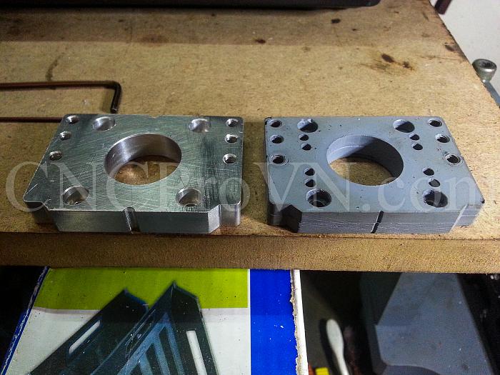

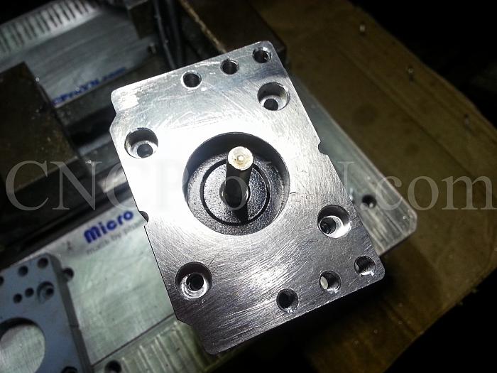

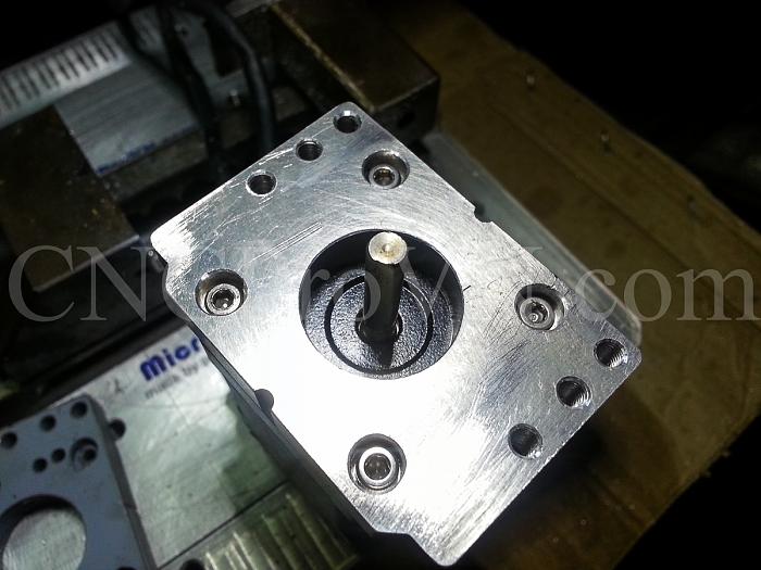

    Upgrade
    Tiến hành upgrade thôi.
    Agrylic sang nhôm (vì lúc đầu điều kiện gia công hạn chế nên bích bắt motor toàn dùng agrylic, đi cắt laser về ghép lại).
    Giờ tự nó có thể gia công part cho nó, nên tiến hành nâng cấp .
    Kề vai xem ai cao hơn ai.
Name:	PCB micro mill - 20150827_125019.jpg
    Tháo ra thôi, nguyên bản nó thế này.
Name:	PCB micro mill - 20150827_125031.jpg
    Ướm thử, thật là tuyệt vời, không thể tin được, vừa khít.
Name:	PCB micro mill - 20150827_125216.jpg
    Lỗ nào vào lỗ náy
Name:	PCB micro mill - 20150827_125535.jpg

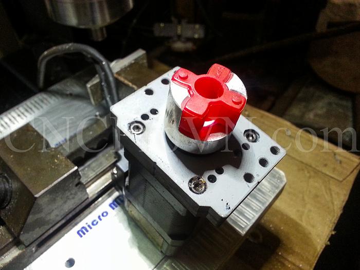

  17. #133
    Đời cũ nó thế này
Name:	PCB micro mill - 20150827_121651.jpg
    Đời mới nó thế này
Name:	PCB micro mill - 20150827_124816.jpg
Name:	PCB micro mill - 20150827_124826.jpg
Name:	PCB micro mill - 20150827_130143.jpg
    Xa thải máy em này
Name:	PCB micro mill - 20150827_130454.jpg
    Nghĩ ngộ thiệt, thay part nhôm vào thấy cái máy của mình đẹp lung linh quá. Khó hiểu thật.

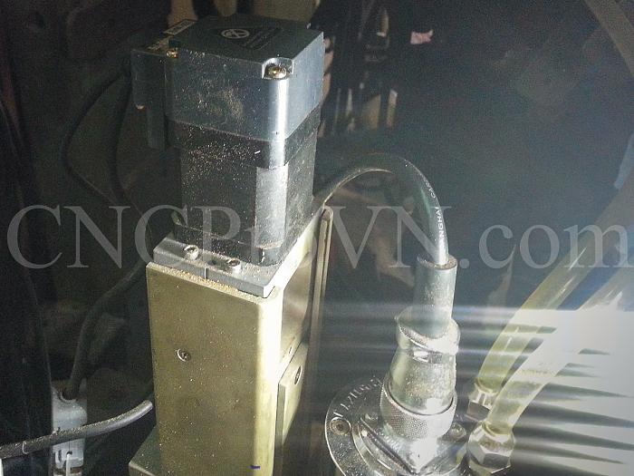

  24. #139
    12
    Bổ xung vài hình ảnh tiến độ.. đến đây thì chắc phải chậm chậm rồi. Lại có việc quan trọng phải lo.......
    Gá gá, ướm ướm
    Đính kèm 9734
    Đính kèm 9736
    Đính kèm 9737
    Đính kèm 9738
    Đính kèm 9739
    Đính kèm 9735
    Cái kẹp sờ pín còn chờ hoàn thiện.
    Đính kèm 9740
    Cho hỏi sao mình có thể tạo được ren ốc vậy.
  25. #140
    Dùng taro thôi bạn ạ.
