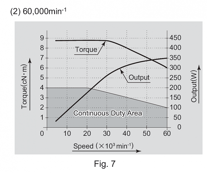

    con của bác tcm công suất bao nhiêu W ? theo em biết em ấy gá dao đến 6mm, mà sao cái động cơ phía sau bé tẹo nhỉ ? nó được 300W không bác ?
    Bác chủ liên lạc với thành viên Hadenki đi nhé , bác ấy có 1 em điều khiển của NSK ( Nakanishi là hãng con của NSK ) , suất ra 33V , 1000Hz , em thấy tương đương con của bác luôn đó , có thể điều khiển quay tốt. Theo em biết thì con của bác thì gia công đồ micro mini , hay khoan mạch là chủ yếu, công suất chưa tới 50W .

    Em thấy catalog nó cho cái biểu đồ này.
Name:	Spin 60.000.png
    Theo biểu đồ thì công suất max là 350w

    vậy thì nó có ngưỡng tối ưu 0.09N.m, 30000rpm , 250W , gọi là ngưỡng S1 nhỉ ? mà cái ngưỡng này không liên tục được , chắc được 1 khoảng thời gian thôi ,quá thì nó bốc khói . Với 0.09N.m ở 30000rpm dao 2mm chơi 1mm đồng thau chắc vô tư , 0.09 thì dao 3mm ăn 0.3 là ngọt.
    Con này chơi mạch in là vô địch nè , bác TCM có luôn collet 6mm không ? nếu có em xin đăng kí mua đầu tiên nếu bác muốn bán, mà cái collet hiện có là bao nhiêu mm ?

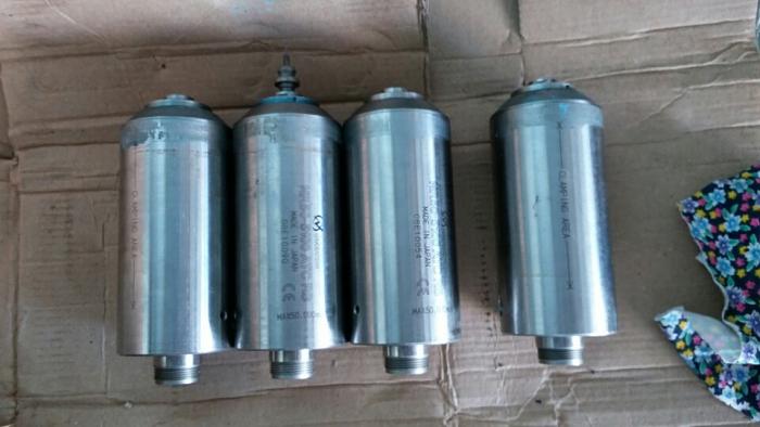

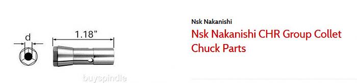

    Thấy bác Nam có collet 3.175mm mà mình có collet 6mm, không biết của Nam có phải loại CHR (ATC), nếu nó thì đổi đi, mình cần 3.175
    Nó nằm trong cục này:
    Chưa mài cái cà-lê để mở nên chưa có ảnh thật

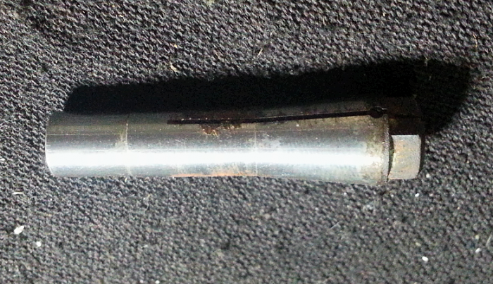

    Ok bác, chỉ có 1 cái thôi bác, mà không biết bác Nam có đổi không
    Té ra không cần cà lê, đưa khí nén vào nó thò cái đầu ra, vặn nhẹ là nó ra, nó có ren mịn phía trong lòng ống

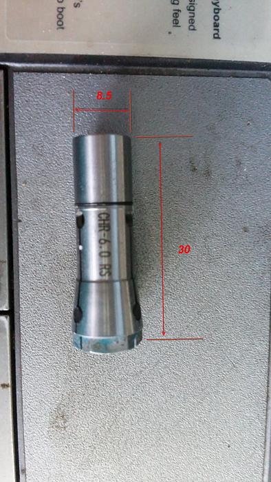

    Không đổi được rồi anh ơi.
    Ảnh đây, khác quá xa.
Name:	2016-01-04 17.31.56.png
    Ngồi chờ ân huệ từ cụ Nam CNC vậy. Collet 3mm

    Uh, loại khác nhỉ
    Cụ Nam chắc cũng không có loại này. Bác nào có đổi nhé. Thk
    Lần sửa cuối bởi thuhanoi, ngày 04-01-2016 lúc 05:40:11 PM.
  24. #39
    Anh thuhanoi ơi , cái của anh là hãng Nakanishi, cái của em là hãng Jager với precise nó lại theo 1 cái chuẩn rất khác nhau , nhìn giống giống nhưng bỏ vào không ăn khớp.
    tại sao anh Thuhanoi không chơi cái sơmi 6-3.175 nhỉ , hình như china có bán , anh tìm trên taobao về , bỏ vào chơi luôn.... còn không có thì chạy máy tiện mấy hồi chứ anh. Cha Gacon tiện được á. Nếu anh cần 3mm thì em có sơmi thẳng 6-3mm thôi chứ không có 3.175.

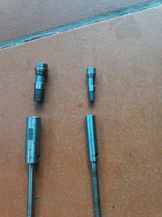

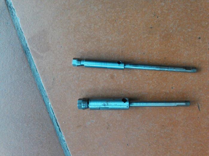

    Em thì chơi cái nì
ID:	15088Click vào ảnh để xem ảnh lớn hơn.
