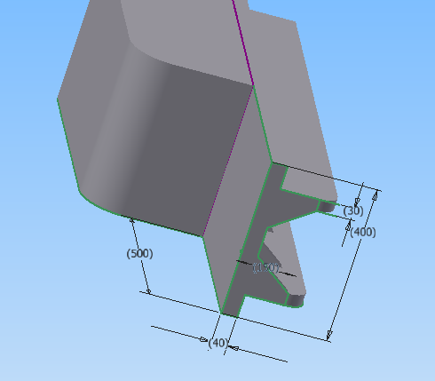

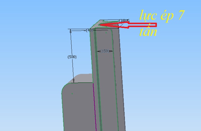

Xưa giờ em chế đồ toàn ướm ướm, bi chừ có cái này hơi khoai, em nhờ cả nhà bác nào có kinh nghiệm hay biết dùng phần mềm nào tính được kết cấu chịu lực thì tính giúp em xem cái của này em định chế liệu nó có đủ khỏe không ạ.
Em định chế cái cục kiểu thế này ạ :
Đại khái là phần thân bên dưới thì to thoải mái, có cái phần thòi lên cao 500mm thì chịu lực ép vào đầu theo chiều mũi tên đo đỏ là khoảng 7 tấn ạ.

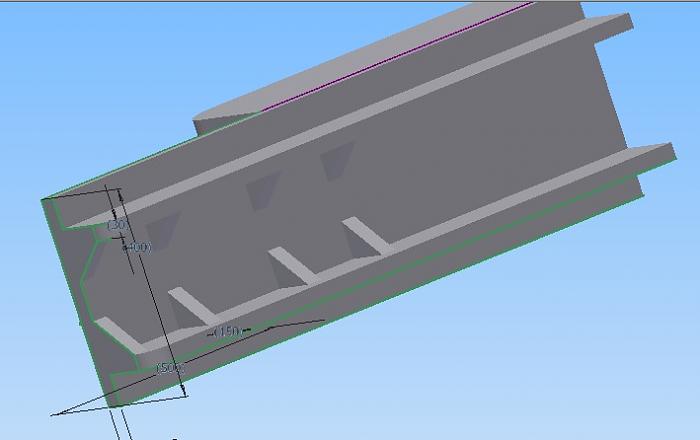

Em ngồi ướm ướm thì định làm thế này :
Đại khái là cái tấm đế dùng tôn dày 40 ly, bản rộng phủ bì là 400 :
Hai cái vách 2 bên em hàn vào cho nó chịu lực định dùng tôn 30mm, thành cao 150-200mm. Có mấy cái gân chắc cũng tôn 30-40 gì đó vát vát hàn vào cho nó chịu lực cùng chút ạ.
Hai thành ngoài của tấm đáy bản rộng 400 cần một khoảng 40-50mm trống để kẹp một số thứ linh tinh nên em không làm gân 2 bên ngoài được.
Cả nhà xem giúp em cái này có độ an toàn khi ép 7 tấn vào phía đầu không ạ ? liệu làm mỏng hơn chút nào được không ạ ?

Cụ cần tính bền hay giới hạn chuyển vị?
Nhìn thì không thấy cái gì truyền lực vào điểm này. Nếu có thì chưa rõ nó truyền vào 1 điểm hay truyền trên 1 diện tích
Nếu tính bền thì OK, còn lại cụ giới hạn chuyển vị thì phải vẽ chính xác mô phỏng thử.
Tính tạm: vị trí tập trưng ứng suất của cụ tại vị trí chuyển tiếp, cánh tay đòn = 3 lần, ứng suất đàn hồi thép ~70kg/mm2 => mặt cắt ngang = 2*3*2 *7.000/70 = ~ 1.200mm2 (hệ số anh toàn = 2, công thức = hệ số an toàn * cánh tay đòn * 1/2 tiết diện (giả sử trục xoay nằm giữa tiết diện)/ứng suất đàn hồi). Cụ làm sao tiết diện cắt ngang không nhỏ hơn 1200mm thì chắc chắn an toàn. Có thể lấy hệ số an toàn thấp hơn để tiết kiệm.

có thể tính đơn giản và gần đúng như thế này:
Vì phần thân dưới của bác to thoải mái nên tính toán bền uốn cho bác tại vị trí tiếp giáp. Tại đây mômen uốn (uốn thuần tuý) M=7.000Kgx50cm=35.000 kg.cm. Ứng suất uốn cho phép của thép c35 bác cứ lấy trung bình khoảng 60 kg/cm2 Cái dầm này của bác có moment kháng uốn khoảng 500 cm3 (toàn bộ tôn dầy 30mm) Vậy ứng suất uốn tại điểm tiếp giáp =35.000/500=70kg/cm2.
Vậy theo em với lực như vậy thì kết cấu của bác hơi đuối. Bác tăng chiều cao của 2 cánh 2 bên lên 180 hoặc dùng thép c45 thì ok.

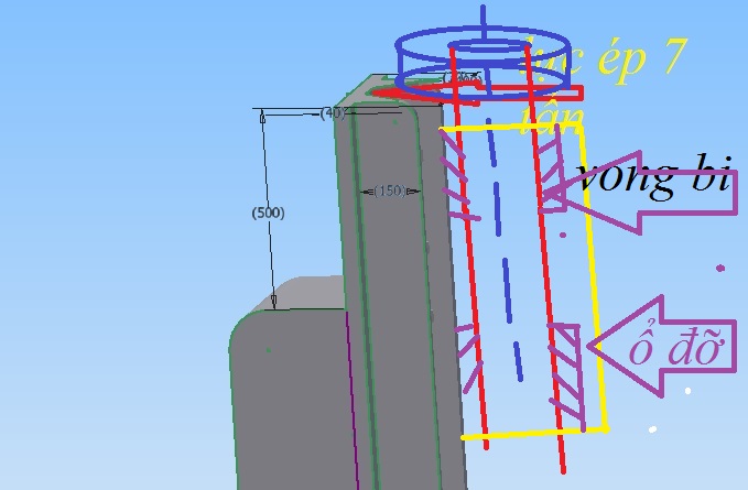

Dạ nó hoạt động tựa tựa cái lô để cán sắt bác ạ.
đại khái thế này ạ :
Cái bánh xe màu xanh nước biển sẽ quay, và nó cán lên mấy cái que sắt cho que nó bẹt ra bác ạ.
Cái trục đỏ đỏ là em bắt cái bánh xe lên rồi bên dưới bắt mô tơ hộp số gì gì đấy. Quay cực chậm ạ.
cái tím tím là em vẽ 2 cái vòng bi.
Cái vàng vàng là gối đỡ, trong ấy có vòng bi và giữ cho cái trục nó quay ạ.
Cái tấm đế dày 4cm em để thò lên 500 vì nó sẽ bị xê dịch trong khoảng 500 đó. Max là nó thò ra 500, min là nó thụt vào bằng luôn cái bệ bên dưới.
Khi thò đến vị trí cần em khóa nó lại bằng vài cái ngàm gì gì đấy ạ. Vì thế em để cạnh của tấm 40 ly có đoạn gờ rộng 50mm để bắt ngàm kẹp nó lại.
Mặt sau tấm 40, chỗ tiếp xúc với cái mặt đế em lót mấy dải đồng thau dày 5mm, rộng khoảng 50 để tấm 40mm nó tỳ vào.
Cái tấm dày 40 nó sẽ bị khóa chặt khi bánh xe quay ạ. Tấm đấy em định làm dài 1,2m. Toàn bộ mô tơ, hộp số em bắt hết lên cái tấm đấy.
Hai hàng gân hai bên em định làm dày 30-40 gì đó, cao 150-200 vì bánh xe em định làm đường kính 200. Khi bánh xe cán sắt thì mấy cái gân tăng cứng nó không quệt vào sắt cần cán là được ạ.
Các cụ bấm độn giúp em một quẻ xem kết cấu như vậy có chịu được không ạ ? Lực đè của bánh xe lên tấm sắt cần cán là max 7 tấn thôi ạ.

- Ứng suất uốn cho phép lại không phải là hằng số theo vật liệu. Vậy cơ sở nào để lấy 60kg/cm2 (em nghi ngờ đơn vị 1 chút vì em thấy ứng suất uốn của mấy cây cầu dầm thép toàn cả hơn 10.000 đến vài chục kN/cm2).
- Kiểm tra sơ bộ: xưởng em có 1 cái palang hồi trước dùng U 120 (giờ thay bằng I 120), dày có chừng 8mm, lưng mỏng ~5mm, chiều dài 2m chịu được khoảng 500kg. Khi đưa ra console ~500mm em đã thử 400kg không sao. Như vậy theo cảm quan (chiếu theo tỷ lệ) + tính toán sơ bộ của em thì thấy nhân tỷ lệ lên cục sắt của bác Tuấn chịu tải 7MT vô tư. Chuyển vị thì em phải mô phỏng mới biết nhưng theo em là khoảng tính bằng um hoặc 0.0x mm thôi

Xin lỗi các bác nhé, em nhầm đơn vị 1 chút.Ứng suất uốn cho phép thì phụ thuộc vào vật liệu, phương pháp nhiệt luyện.... Em lấy ứng suất uốn cho phép là 60MPa chuyển ra Kg/cm2 cho rễ hiểu nó phải bằng 600Kg/cm2. Vậy thì kết cấu của bác tuấn là thừa bền rất nhiều. Moment kháng uốn của dầm này em tính gần đúng thôi, tính chính xác thì nó lằng nhằng lắm.

Thực tế như bác Tuấn thì điểm đặt lực có thay đổi, em chưa rõ lực cán 7MT hay lực chia cho mỗi bạc là 7MT (total 14kg).
lực cán max 7 tần bác ạ. Nhưng vì 2 cái bạc nằm 1 bên của cái bánh xe cán nên chủ yếu lực tác động lên cái bạc đầu gần bánh xe thôi ạ.
Em đã làm 2 cái kiểu khác nhau cho cái món này rồi ạ, bi chừ 1 con đã ra đi vì em chế cho tôn 3ly, lúc bí tôn 10 ly em cũng cho lên cán luôn, nát bét cả bánh xe hé hé... hỏng tuốt luốt hết nên em định chế lại, cải tiến chút cho nó hợp lý hơn ạ.
Một loại em dùng 2 bạc đồng hai bên thì không sao cả, còn loại 2 bạc đồng ở cùng một bên thì chắc là do bọn em tiện trục lỏng quá hay sao ấy, chạy được mấy năm nó toét hết. Lại là con máy đầu tay em chế thử cái món này nên tạm bợ cực kỳ. Thôi em bỏ đi làm con khác cho nó ... pờ rồ
