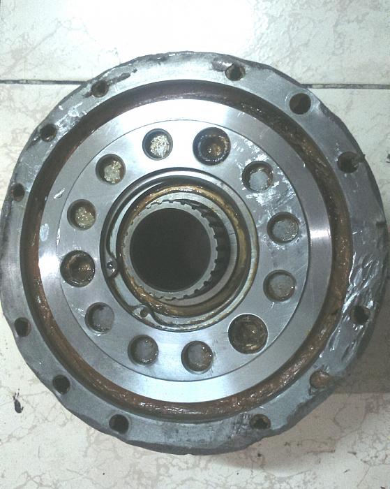

    1. Em bé nhất hình ảnh, thông số cụ thể ở đây : http://forum.cncprovn.com/threads/47...HK-deu-D/page2
    Úp cái thông số cụ thể. Lưu ý: Bánh răng Côn THÁO RA ĐƯỢC nhé các cụ

    2. Em lớn hơn 1 tí, tròn trĩnh hơn 1 tí, nặng cỡ 10kg. Do các đời chồng trước thô bạo quá, cuồng bạo quá nên em nó nhăn nheo thấy thương T.T. Thông số cụ thể: Dòng F2C, dùng 2 bạc đỡ con lăn nên tải là cả tấn vô tư, tỉ số truyền 1:59, có ốc chìm xiết vào tra mỡ bò cho bạc đạn, mặt bích ngoài 180mm, mặt bích trong 140 mm. Em nó truyền động qua đai rất chi là mượt mà . Giá ra đi cho em nó là 3tr nhanh chóng tiện lợi.

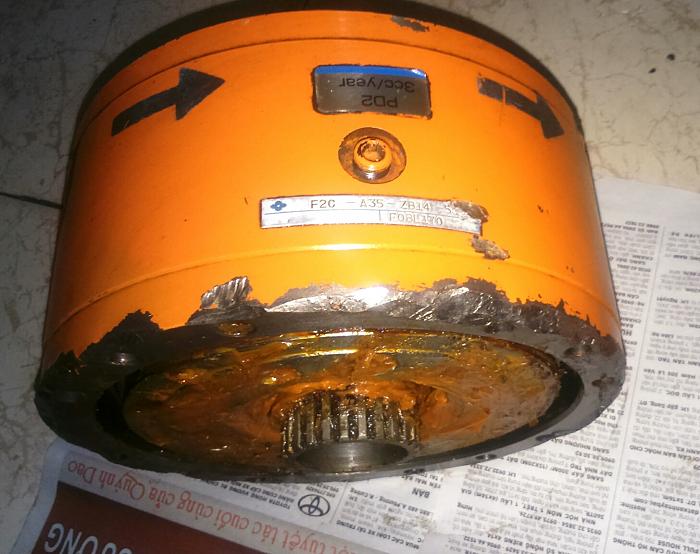

    3. Em lớn nhất, vĩ đại nhất nặng hơn 10kg. Trắng trẻo dễ thương, thông số cũng dễ thương hong kém. Dòng F2C, 2 bạc đỡ con lăn, tỉ số truyền 1:59, ốc chìm tra mỡ đầy đủ, mặt bích ngoài 210mm, mặt bích trong 140mm. Em nó truyền động qua cốt motor 19mm (servo 1Kw) cực êm, truyền ra bánh răng côn có thể tháo ra được, ko tháo ra thì làm mặt bích bắt vào là chạy vô tư . Giá ra đi của em nó là 3tr5 quá dễ thương

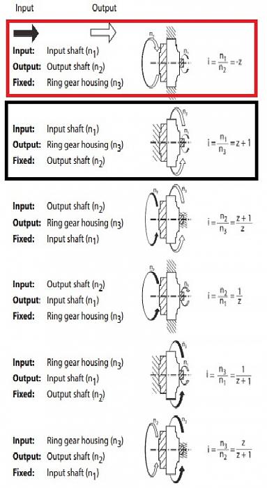

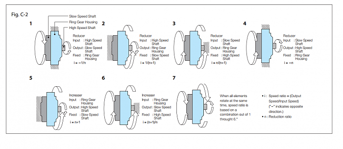

    Mấy cái hộp số này tỷ số truyền rất đẹp. Bác nào chưa biết các kiểu lắp trong hình thì tham khảo. Thường mình hay nghĩ lắp cái này tỷ số truyền là 1:59, nhưng lắp theo khung màu đen là 1:60.
    Em cũng tiện một cái mặt bích to đùng, rồi nhìn cái hình này và ngậm ngùi, giá mà biết nó sớm hơn thì đỡ một mớ không. hic hic.

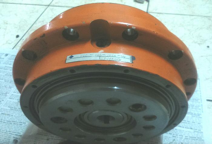

    Cái hộp giảm tốc lấy của bác chủ về mã của nó là F2C(F)-A25 nhé, Các kích thước phù hợp nó luôn. Bác chủ giao hàng sai mã nhé
    Em đang thắc mắc vụ này. Mong các bác giải thích giúp em các cách lắp và tỉ số truyền của hộp số này với!

    2,489
    Trong hình 1 hộp sô´ chia ra 3 phâˋn gôˋm: trục motor, vành ngoài, mặt bích
    - Input là sô´ vòng quay n tại đâˋu vào. (cho quay 1 trong 3 phâˋn)
    - Output là sô´ vòng ra i
    - Fix là nơi giư˜ chặt
    Trên hình có nhiêˋu cách lă´p khác nhau. Tuˋy nơi input và fix se˜ cho ra output vơ´i sô´ vòng i tương ư´ng.
    Thông thươˋng trục 4 se˜ lă´p cách 1 là đơn giản nhâ´t

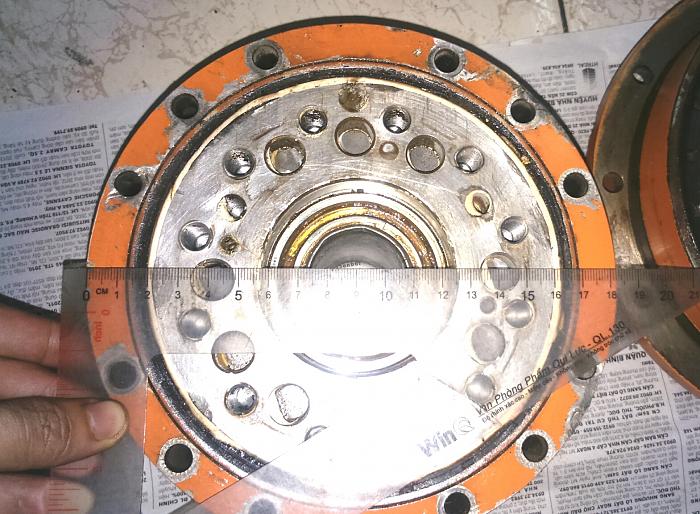

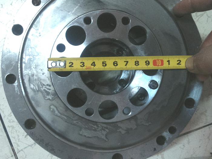

    Em gái sau khi bôi bớt son phấn để mặt mộc tự nhiên có vẻ ok hơn hehe. Các cụ để ý có 3 con ốc lục giác bắt xuyên từ mặt dưới lên mặt trên là dùng để lock 2 cái bạc con lăn ở 2 đầu nên tuyệt đối không tháo ra nhé . Các lỗ tròn còn lại là các chốt trong hộp số, khi quay cái pulley thì các chốt ăn khớp theo vòng (giống harmonic ăn răng bánh răng sóng) tạo nên tỉ số tuyền 1:59 (Không độ rơ) độc đáo . Em tháo từ khớp vai robot nên các bác yên tâm là tải trên Tấn nhé hehe. Giá ra đi 2tr8

    - Đứa con gái hàng khủng rơi rớt do các lần ăn chơi quên lối về...thế nên cháu nó thiếu thốn trăm bề các cụ ạ .

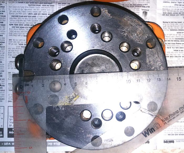

    Cháu nó tên Harmonic nghệ danh là dòng SF size khủng 65 tỉ số truyền 1:100 (không độ rơ). Em nó là bộ module nối với trục xoay trong Robot nên không có bạc đỡ con lăn đi kèm. Thông số cụ thể trên hình ợ. Các bác xem kỹ bi bọng còn mới toanh, răng ăn khớp nhau nghe ro ro đã tai cực kỳ, ráp vào cứng khừ không xê dịch tí nào mà xoay thì êm ái thoải mái . Giá ra đi cho các bác sưu tầm là 1tr nhé .
    Em xin báo trước cho các bác đỡ bỡ ngỡ là em này chế cháo cho nghiêm chỉnh thì rất phê, nhưng chế cháo cho chạy được thì không khó ợ hehe. Em nó lần đầu tiên xuất hiện với cái size bá đạo như vậy

    Các bác lưu ý là bánh răn côn tháo được ạ. Phía sau có 4 con ốc bắt vào (nhìn sâu vào bên trong sẽ thấy) nên tháo ra thì tháo 4 con ốc là xong
