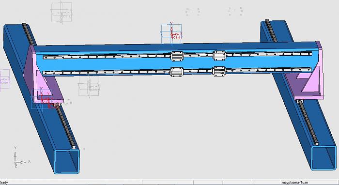

    Cơ cấu theo mình đưa ra là phủ hợp nhất với nhu cầu của bác, dễ thi công cũng như tính kinh tế, e tiêp xúc mẫu này khá nhiều ở thị trường sg, đa phần là hàng 2nd của những hãng nổi tiếng Japan. Trục X khi lột áo ra thì nó cũng ghép 2 hộp như vậy đó
    Bước vít me không quan trọng (cả X & Y), quan trọng là tìm được cây nào có sẵn, đủ dài, đủ to, đang ế hàng, chê bỏ do không thích hợp nhưng còn mới, bước lớn thì qua giảm tốc, bước nhỏ thì trực tiếp.
    Còn Servo thì chủng loại e đưa ra cũng bằng so với hàng hybric mới cs lớn, nhưng một trời một vực, mà đã chơi hạng nặng thì đừng nửa nạc nửa mở với step China, không đẳng cấp.
    Còn Vit me đặt lệch về phía con lăn thì e thấy cũng tốt hơn.
    àh nhắc bác thêm trục Y: phần (bệ) thanh trược và vít me bác thiết kế cao hơn mặt bàn phôi khoảng 600, nghĩa là con lăn được nối với đầu trục X qua một miếng sắt, ray cho con lăn cũng phải được che chắn nha và nên thấp hơn mặt bàn ít nhất là 100.

    tặng bác Tuấn bản phác thảo sơ sài , em chưa vẽ motor và thanh răng nên chưa ráp vào dc . Khảong cách 2 block Y em ướm ướm rồi em vẽ là 500mm .

    Chính xác dã tâm của em là như thế này bác ạ. Em cám ơn bác. Vẽ 2d thì em còn tậm toẹ tẹo, 3d em tập mãi mà không sao ghép các mảnh vào nhau được, google các trung tâm thì không thấy nơi nào nhận dạy inventor tự học bằng sách cứ vướng 1 chỗ là em mò mất 1 tháng
