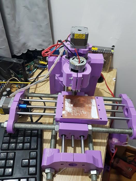

    May 2016
    18
    Được cám ơn 9 lần
           ở 5 bài viết
    Máy của mình được nhiêu đây, rất là mini
