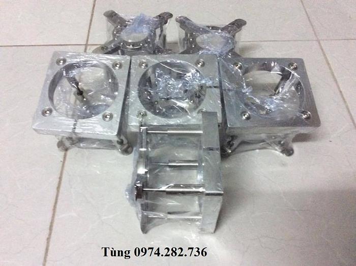

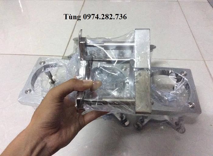

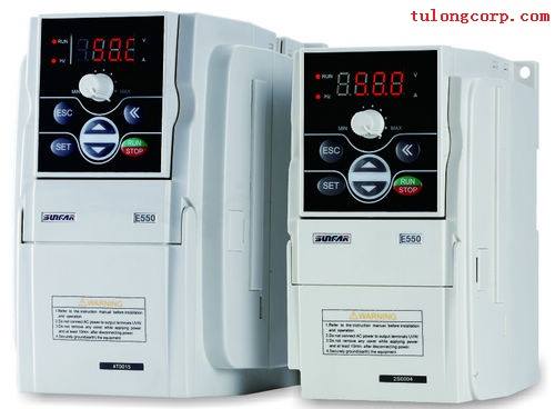

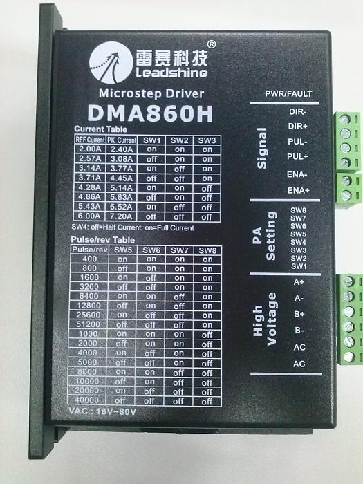

    Bên e có vài thứ muốn bán. Hàng chạy công trình còn dư. bác nào quan tâm alo e nhé:
    SĐT: 0974.282.736 TùngClick vào ảnh để xem ảnh lớn hơn.

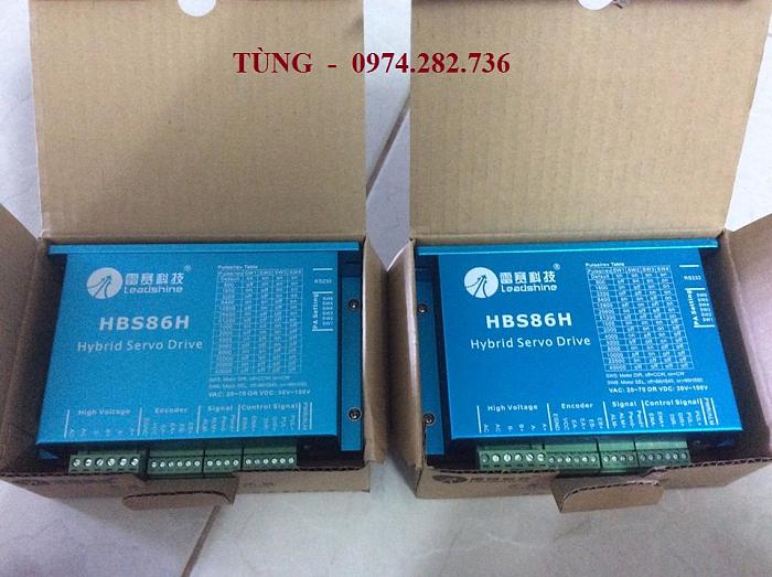

    Update 2 con servo Hybrid 86HBM80_01_1000+HBS86 hàng nguyên đai mới về sáng nay. giá cả bộ GỒM Motor + Servo là: 4tr700 nhé Click vào ảnh để xem ảnh lớn hơn.
