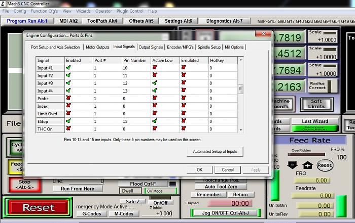

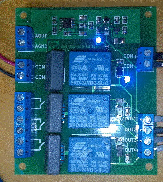

    em có mua một cái BOB USB như này :

    board output mở rộng
    điều khiển 4 trục X Y Z A thì oke . Nhưng không điều khiển được các input và output .
    config hết các chân , out mà vẫn không có tí tín hiệu nào ra board !

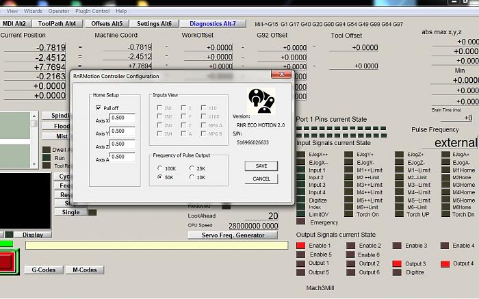

    còn input thì chỉ báo trên plugin của nó chứ mach3 không nhận , mà plugin thì chẳng có gì để liên kết với mach3 ??

    bác nào có xài board giống này mà chạy dc thì hú em với nhé ! hay bác nào có thể xem dc code cái plugin của nó thì chắc cũng làm dc cái board này

    Nếu là BOB USB thì cái port 1 nó chẵng liên quan. Nên có thể chẵng quan tâm đến nó làm gì.
    Thông thường thì nhìn trên BOB, nó có kí hiệu 1..4 chi in cũng như 1..4 cho out. Nên nếu có config được thì cũng tương tự như vậy. Làm gì có 10, 11, 12 gì?
    Thử test thế này. config cứng cho các output trong mục output trong Pin/Port là 1..4 rồi thử.
    Tương tự config cứng cho các input cần thiết tương ứng với 1..4 rồi thử.
    * Cái này gần đúng với các BOB USB của china. Còn BOB của mẽo hoặc EU thì nó khác. Có cái config y như LPT port luôn.

    đã config xong mai up hình chia sẻ cho anh em .

    Như trên mà vẫn chưa ok thì thêm vào port là 3 thử.
    Mà mấy cái này mò mò google là ra thôi mà. Thử & sai, không bao giờ là thừa.
