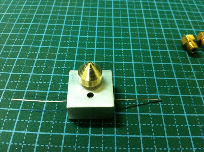

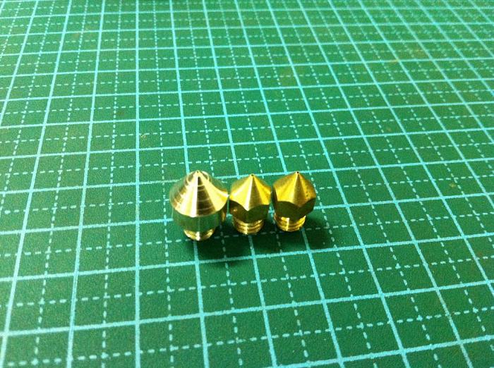

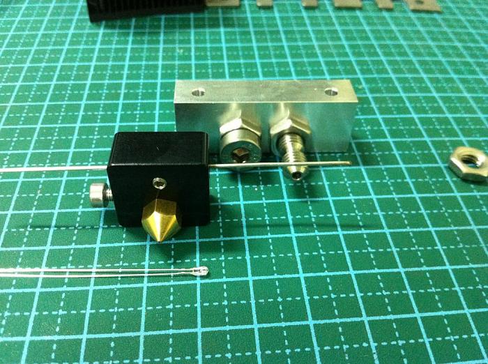

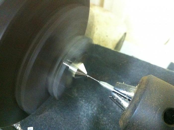

    Tiếp tục diy extrud head 0.5
    Khoan lỗ 0.5mm

    Hàng mua
    Xo với đầu phun mua của Makerbot
    Đầu phun và dàn nóng

    @lenamhai: bên anh còn dư cái đầu phun nào thì tài trợ cho team ĐN 1 cái với hihi.
  12. #31
    Anh Huy ơi, trong cái máy phun xăng aceton làm sạch vải có cái đầu phun giống vậy nè mà cái lỗ nó chắc chắn nhỏ hơn 0.5 , tầm 0.2-0.3 gì đó, bán riêng cái đầu phun tầm 65-80K 1 cái, tiệm bán phụ tùng máy may trên đường pastuer có bán đó anh, mà không biết mua về có đúng ý đồ không chứ chỉ cần cái lỗ nhỏ thì cái đầu phun của cây súng là ngon lắm đó, cái đầu phun đó cũng bằng đồng thau luôn.

    Aha, Thanks Nam. Cái này mình làm thí điểm xem sao. Thường thì máy 3d dùng 0.2-0.7mm

    @Namcnc: cái đầu anh nói nó có phải là hình nón giống cái lenamhai show lên hông?
  16. #35
    gần giống thôi , nhưng về đưa lên máy tiện là ra hình nón thôi mà.
